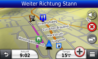

ich bin derzeit am überlegen mir ein neues Navi zuzulegen. Meine Auswahl ist auf das 2597 bzw. auf das 3597 gefallen. Tendenziell neige ich aber zum 3597. Nun meine Frage. Ich kann mich noch erinnern, das zb bei Navigon die POI als entsprechende Symbole angezeigt wurden. Also zB. mit den jeweiligen Firmenlogos wie Shell, Aral, Burgerking usw. Ist das bei Den Garmin Geräten auch der Fall ?
    Das ist auch der Fall.

    Bei mir werden die Tanken in meinem 3597 mit dem Firmenlogo angezeigt. Hierfür habe ich externe POIs für Tanken auf der ext. Karte installiert. Symbole sind aber leider kleiner als das org. Tankensymbol von Garmin.

    ich bin auch auf der Suche nach einer Lösung, wie man die Symbole der importierten POI vergrößern kann. In meinem Fall, handelt es sich um LPG-Tankstellen. Deren Symbol wird leider nur winzig klein angezeigt.

    Hatte das gleiche Problem mit den zu kleinen POI-Symbolen für LPG. Originalgröße: 22x22. Habe dann die Symboldatei mit Irfanview auf 44x44 vergrößert und via POI-Loader erneut übertragen. Ergebnis: nicht ganz so gross wie die Original-POIs von Garmin, aber besser als vorher. 66x66 ist zu gross, zumal dann etwas auf der rechten Seite abgeschnitten wird. Ausserdem wird's dann schon arg pixelig.
    Meine Frage wäre: Wie kann man man einstellen, dass nur bestimmte POIs angezeigt werden (z.B. nur die LPG-Tankstellen, die Benutzer-POIs sind)? Ich vermute, dass geht gar nicht.
