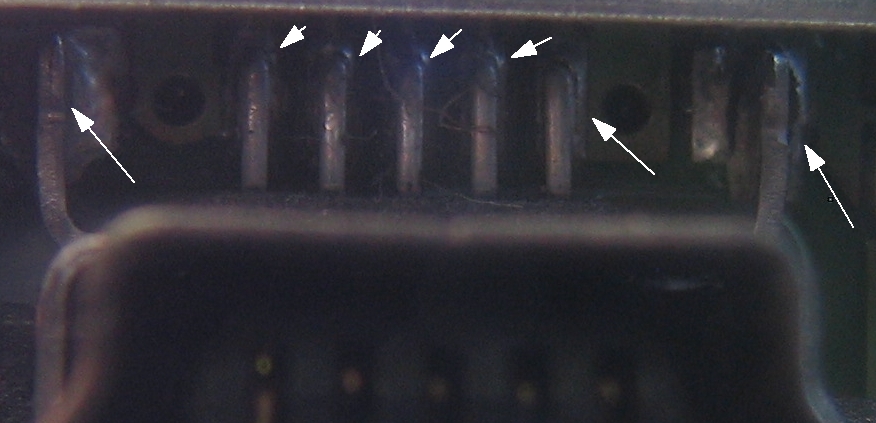

Ich suche einen Reparaturdienst, welcher mir die Mini-USB-Buchse des 1490LMT austauschen kann.:confused:
Die Buchse hat nur noch sicheren Kontakt wenn man den Stecker nach oben biegt.
Schaut man die Buche mit der Luope an, so "tanzt ein Kontakt aus der Reihe", eine daran
angrenzende Distannzlasche /Plastik/ scheint zu fehlen (ausgebrochen?),

    Damit der Reperateur sieht, wie das Navi zu öffnen ist.
    Anbei Fotos des zerlegten Navis; Beim auseinanderbauen ist mir leider wohl ein Stückchen des
    äußeren Blendrahmen ausgebrochen. Das kleine Bruchstück konnte ich nicht wiederfinden, obwohl
    ich die Öffnung des Navis innerhalb eines kleinen Kartons machte, hatte Respekt vor kleinen Teilen,
    wie Mini-Schrauben. Das Zerlegen war nicht sooo schwer.
    Die Lötstellen der SMD Mini-USB Buchse sind allerdings schlecht zugänglich, weil die
    Naviplatine aus Zwei übereinander liegenden Platinen besteht und die Mini-USB-Buchse wohl
    verlötet wurde bevor die "obere" Platine montiert wurde.

  • Beim Bild der Buchse ist links ein heller Streifen! Ist dort eine Verbindung von einem Kontakt zum Anderen?
    Mit einer Lupe mal nachsehen. Bei meinem 1390 ist dort nichts zu sehen

    Zur Buchse selber: Sieht sehr grob gelötet aus. Ich denke und hoffe schon dass das klappt. :)
  • Die Buchse ist noch o.k., "nur" die Lötverbindungen oben sind gebrochen. Nachlöten mit einem SMD-Lötkolben, testen und wieder zusammbauen, sollte ausreichend sein. Dabei sparsam mit Lötzinn arbeiten.

    mit Hilfe eines Youtube-Videos konnte ich mein 1490er zerlegen.
    Auch bei meinem Gerät waren Lötstellen mechanisch defekt. Mit einem ordentlichen Lötkolben konnte ich sie aber recht einfach nachlöten.
    Dank eurer Beiträge konnte ich das innerhalb einer halben Stunde erledigen.
