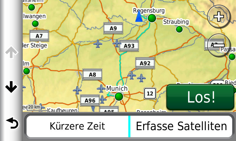

    Einige hier arbeiten ohne Plan und Ziel:
    @BLUEMJ schreibt:
    Da wurde wohl die zuständige Datei D317400.db (158.374 kB, für Nüvi 37xx -
    Beim 37XX heißt die DB so, die TrafficTrends Version ist 4.25.
    Nun kommt der erste mit einem 3597 (man beachte den Unterschied 37/35), der zweite kommt mit ASR Dateien (Sprachbefehle; haben mit TrafficTrends überhaupt nichts zu tun, schon gar nicht mit dem WebUpdater), der dritte gar mit einem zweier Nüvi.
    Wer das ganze dann auseinander tüfteln kann findet dann die Kartenangaben für ein 37XX lt. Screenshot.
    Mit dem Eingangsthread,
    Gestern fiel mir auf daß er - bei den Alternativroutenvorausberechnungen - keine Stauvorausberechnungen mehr macht...
    , hat das alles trotzdem nichts zu tun.
    Das 37XX kann keine Stauvorausberechnung, der TMC Empfänger zeigt die Stau´s dann bestenfalls an.
    Bevor man drauf los "repariert" sollte man vielleicht klären, was mit "Stauvorausberechnung" gemeint ist. :D
