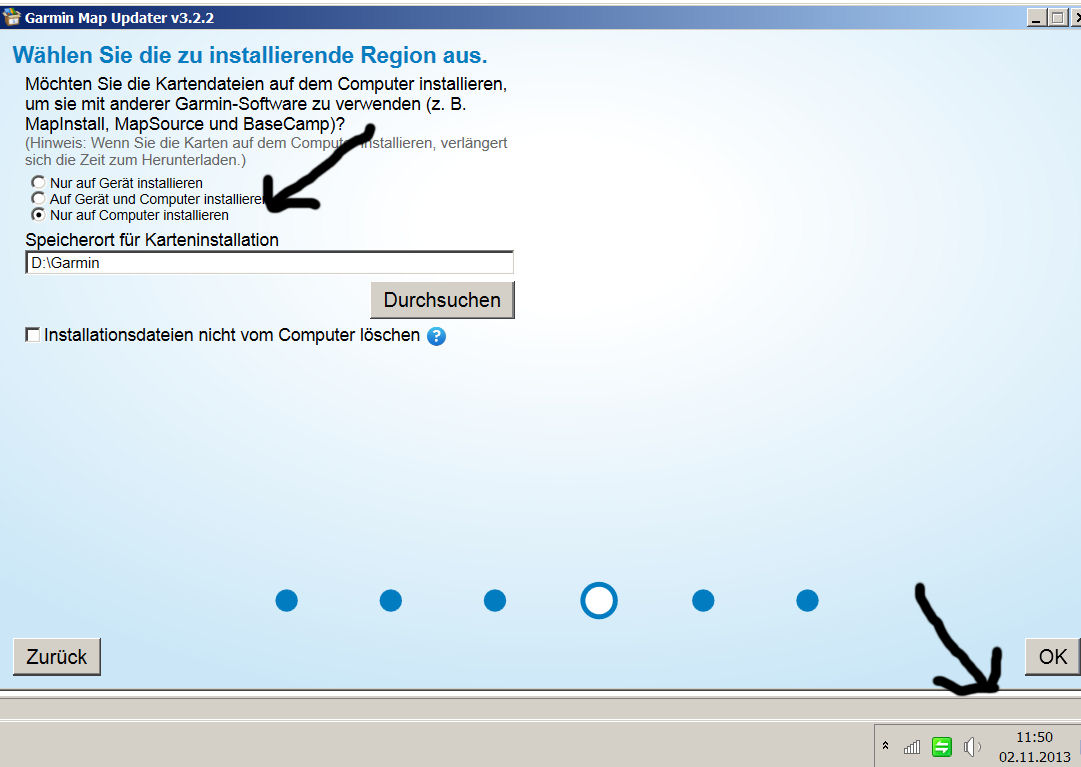

    Habe versucht, das Kartenupdate City Navigator NT 2014.30 nach den Hinweisen von SMITHY1
    Ja, lässt sich auf die selbe Speicherkarte installieren. Wie: Durch Auswahl des jeweiligen Laufwerksbuchstaben´s (des SD-Schachtes) im Updater (Express oder MapUpdater ist egal).
    auf eine zusätzliche micro SDHC aufzuspielen, leider ohne den gewünschten Erfolg. Wahrscheinlich habe ich doch etwas falsch verstanden.
    Ausgangspunkt war beim Update:
    Auf dem 1490LMT befindet sich im internen Speicher die komplette Kartenversion 2014.10 (noch 305 MB frei). Im Kartenslot habe ich eine 8 GB SDHC Karte eingesteckt, auf der nur 2 Ordner bestehen: Garmin und Map.
    Im Ordner Garmin ist noch ein Unterordner POI, indem sich einige POI befinden, die mit dem POI Loader installiert wurden. Das Nüvi hat diese auch erkannt.
    Das Update habe ich mit dem MapUpdater 3.2.2 direkt, ohne Anmeldung im Garmin Konto, durchgeführt.
    Um einen Laufwerksbuchstaben angeboten zu kommen, wie SMITHY1 vorgeschlagen hat, mußte ich bei den Installationsoptionen aber "auf Gerät und PC installieren" auswählen. Dort habe ich als Ziel das Laufwerk der externen SD Karte (bei mir F:\) angegeben.
    Nach mehreren Stunden war das Update fertig mit folgendem Ergebnis:

    2. Auf der externen SD Karte, wo ich jetzt eigentlich installierte Karten als gmapsubb.img o.ä. erwartet habe, ist jetzt ein Ordner
    "City Navigator Europe NT 2014.30.gmap", der sonst auf C:\Benutzer\...\Garmin\ Maps erschienen ist (zumindest sind dort die vorherigen Installationen gelandet). In diesem Ordner des PC steht jetzt nur eine Verknüpfung auf das Laufwerk F:\
    Du hast die PC-Installation (statt der Navi-Installation) auf die SD gemacht.
    Ich bin grad etwas kurz angebunden. Entweder meldet sich jemand anders, oder mal gucken, wenn´s passt.
    ** Am Gerät selber sind die Karten deshalb im internen Speicher weil sie drauf gepasst haben.
  • Former Member
    0 Former Member over 11 years ago
    Bei mir wird im MapUpdater bei den Installationsoptionen, wenn ich nur "Gerät" auswähle, keine Option angezeigt, mit der ich ein Laufwerk (SD Kartenslot z.B.) auswählen kann. Wo erscheint bei Dir und mit welchem Updater die Möglichkeit, die SD Karte im Kartenslot des nüvi als Laufwerk auf dem Nüvi auszuwählen, ohne gleichzeitig den PC anzusprechen bzw. trotzdem den PC einzubeziehen?
    Also: jetzt bin ich wieder da. :)
    Express lassen wir mal aussen vor, da spiele ich nicht mehr mit. Machen wir also den MapUpdater (3.2.2)
    Ausgangsfrage war zu wenig Speicherplatz im internen Speicher des Navi´s.
    Frage: Sollten irgendwann die zum Update angebotenen Kartensätze die 4GB Grenze überschreiten, dann sind sie aufzuteilen?
    Hast Du zu wenig, wird die die SD als Speicherplatz angeboten.
    Reicht Dir der Platz nicht mehr, wird dir eine SD (im Schacht) als alternative angeboten. Bei Dir hat der Platz wohl gereicht, deshalb hat es in den internen Speicher installiert. Die PC-Installation hast Du auf die SD gelegt, das war ein Fehler.
    Ich möchte aber jetzt schon erreichen, dass der interne Speicher nur die nötigsten Daten (Basiskarte, Spachdateien usw.) enthält, das Update des Kartenmaterials selbst aber komplett auf der SDHC Card abgelegt wird,
    Dann mussst Du auslagern.
    Auf Deutsch: gmapprom.img des internen Speichers auf SD:\Garmin kopieren. Dort umbenennen von gmapprom.img auf gmapsupp.img (gmapprom ist interner Speicher, gmapsupp = externer Speicher.
    Dann gmapprom auf internen Speicher löschen (sonst hast sie ja doppelt).
    Die *.gma und *.unl (Freischalldtateien) im internen Speicher belassen.
    Schon sind die Karten auf SD, alle Gerätedateien verbleiben im internen Speicher.
