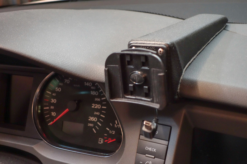

    Ich habe zusätzlich zum Stromkabel mit TMC Empfänger auch ein kleines Antennenkabel,
    das mit einer Klinke da rein gesteckt wird.
    Das wollte ich in die Konsole auf dem Armaturenbrett legen.
    Es paßt zusammen mit demEmpfänger ohne Probleme rein.
    (s.Anhang unten)
