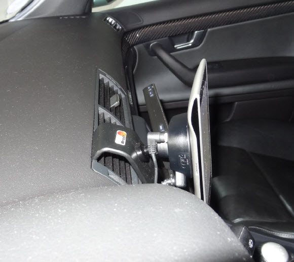

Hallo. Ich habe eine weitere Frage. Ist es möglich die Ansagen über die Lautsprecher des Fahrzeuges hören.
MFG Dietmar:confused:
  • Former Member
    0 Former Member
    Nein ,geht nicht.Es fehlen die technischen Voraussetzungen .
    Gruss
  • Former Member
    0 Former Member
    Man kann einen Klinkenstecker am Halter nachrüsten, dann kann man das Musiksignal in die HiFi Anlage einspeisen, entweder an der Headunit, einige Geräte haben einen Navi-Mix-Eingang, oder falls ein DSP vorhanden ist, kann man dort den Navi Mix Eingang nutzen. Die Naviansagen sind dann natürlich erstklassig! Die Musik wird nicht unterbrochen, die Naviansagen werden in die Musik gemischt, wieviel kann man einstellen. Wenn die Musik bei Naviansagen unterbrochen wird ist für mich nichts, das nervt mich total - mag sein das andere das so möchten, ich nicht. Wenn man nur Navi hören möchte stellt man Musikwiedergabe auf Pause und hört nur die Naviansagen. :o
