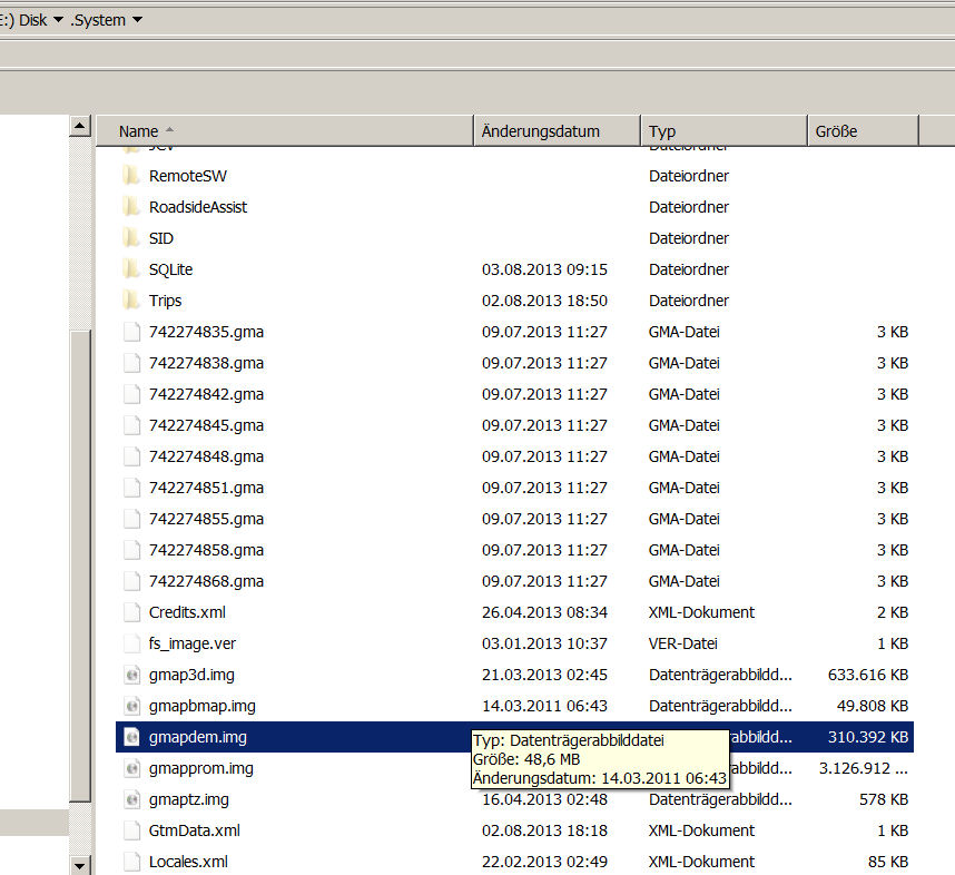

    Ähm wenn du eine zufällig eine "D2249750A.IMG" meinst, dann habe ich die auf meinem Gerät...

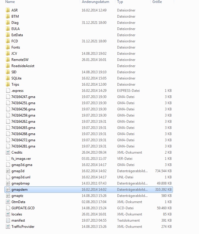

    Hier mal der inhalt von meinem .System Ordner
  • Former Member
    0 Former Member
    Weg damit.
    https://forum.garmin.de/showthread.php?22199-NT-2014-10-Karten-sind-nicht-freigeschaltet&p=155796#post155796
    **Das ist von der Größe her zwar keine Zeitzonenkarte :confused:, aber auch kein "Image".
    Irgend was, was beim Kartenupdate schief gelaufen ist.
    Nochmal edit: Von der Größe her ist es die
    gmapdem.img
