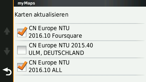

    Nachdem ich schon 20min vergeblich das mit dem Anhängen oder Grafik einfügen vergeblich probiert hatte geht es jetzt hoffentlich mit "Einfacher Ansicht". Wie soll man auf sowas kommen wenn dann schon die Grundeinstellung falsch ist.
    Das mit MyGarmin usw. habe ich immer noch nicht verstanden und auf neuen nüvi habe ich nie etwas mit MapSource geladen. Rest versuche ich noch mal in Ruhe zu verstehen. MyGArmin dann online aber benutzte das noch nie.
  • Former Member
    0 Former Member
    Die haken sollten so passen, die Karten sind aktuell.
    Die nicht angehakte "alte" Karte von ULM ist mist.
    Wie die drauf gekommen ist weiß "man" nicht.
    Aber das ist auf jeden Fall eine EINZELN (MapSource/MapInstall) übertragene Kachel.
    Falls Du sie identifizieren kannst (Nüvi an PC, gmapsupp.img in Nüvi:\Garmin, nur ein paar MB groß, Dateidatum) kannst Du sie löschen.

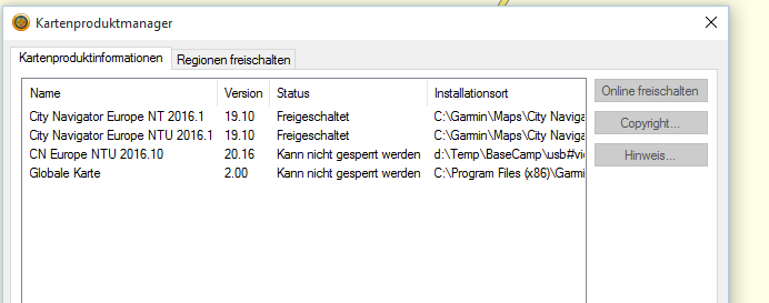

    Super, Konnte die alte Karte, wie auch immer sie drauf kam (vermute über das \Maps verzeichnis mal mit gelesen und irgendwie über BaseCamp drauf gemacht usw.), in BaseCamp löschen, das wurde da direkt angeboten. Jetzt ist nur noch das Foursquare drauf unklar. Wird in BaseCamp auch nicht angezeigt nur ein NT 2016.1 (statt .10 !) und noch ein NTU 2016.1 s. Anhang. Was ist besser oder braucht es beide?

    NT und NTU sind, sofern die selbe Version dahinter steht, absolut gleich.
    NT = New Technology, NTU = New Technology Unicode. Nur ein anderer Zeichensatz.
    Manche Geräte können NTU Karten lesen, manche nicht (das 310er).
    Deshalb muss man beim Übertragen auch aufpassen, dass man die richtige Karte (NT oder NTU) für das richtige Gerät ausgewählt hat.
    Ich habe selbst Geräte mit/ohne NT. Das heißt: Man muss die selbe Version (z.B. 2016.10) doppelt auf dem PC haben.
    Einmal NT für das NT Gerät. Einmal NTU für das NTU Gerät.
    NTU Geräte können auch NT Karten lesen. Umgekehrt, NT Geräte können keine NTU Karten lesen.
