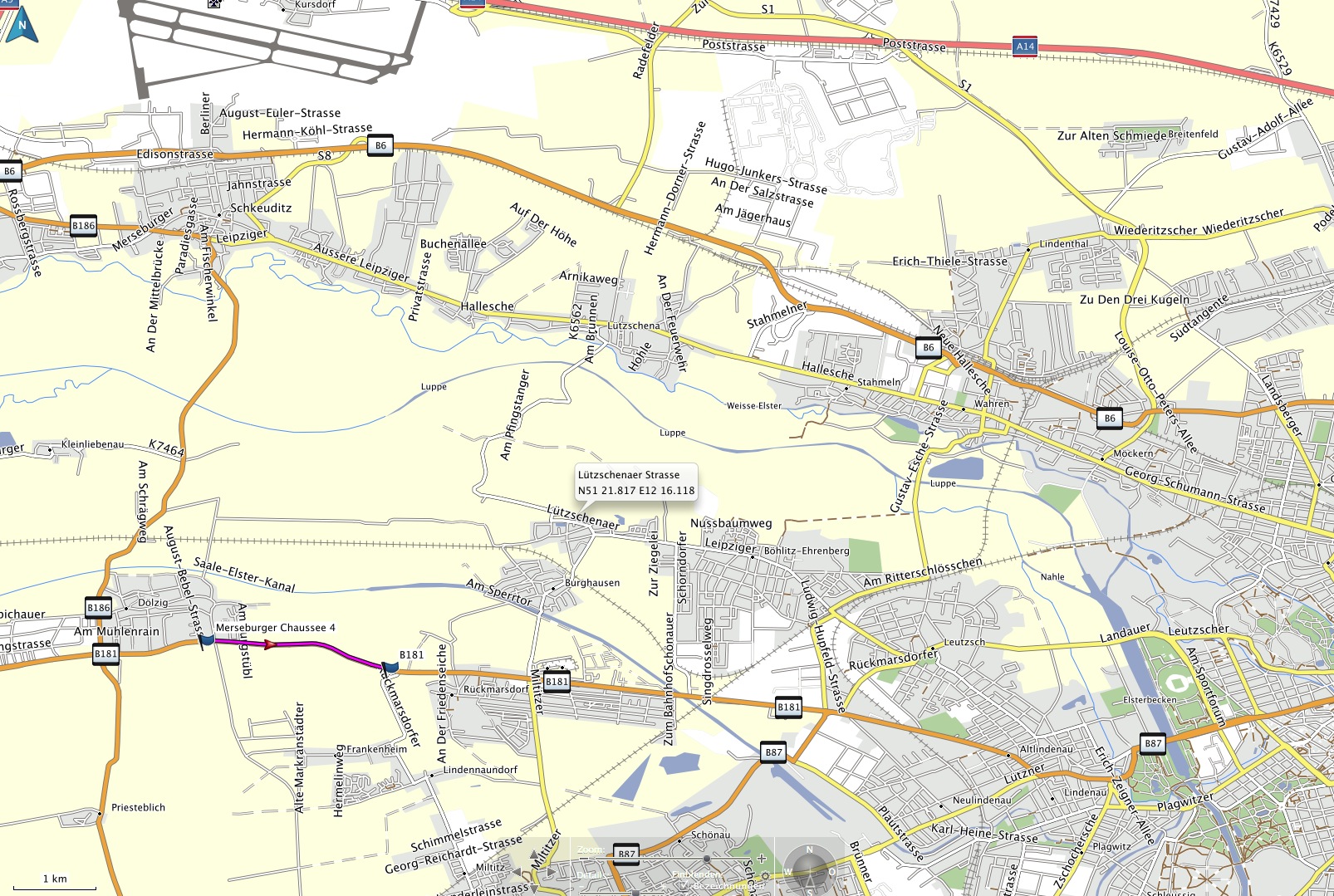

  • Wie gesagt, ich habe keine Radar-POIs auf dem Gerät! Es sei denn, diese sind noch mal versteckt. Nur die Aktivierung des Radar-Alarmes bringt dieses Verhalten.
    Die Strecke ist wie folgt:
    B181 zwischen Leipzig/Rückmarsdorf in Richtung Westen nach Dölzig. In Dölzig ist dann Ruhe damit. Hin oder zurück ist egal, immer gleich.
    Schade, ich bekomme das JPG nicht hochgeladen.
    Hier die Koordinaten: N51 20.831 E12 14.657 nach N51 21.008 E12 13.202
    EDIT: Ach, ging doch mit dem Hochladen :-)

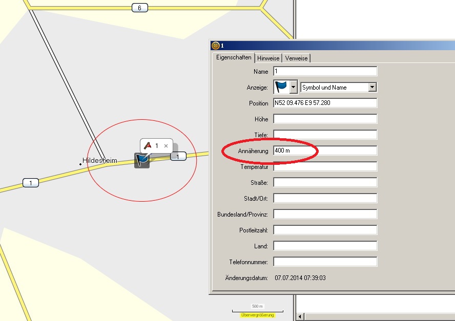

  • Ich habe es gerade mit 2460 und 2015.10 getestet. Einstellung Nüvi: "Alarme" Aktiviert
    Keine Meldung!
    Evtl. hat sich in einem, von Deinen POIs, sich ein POI mit "Alarmeinstellung" eingeschlichen?
    Wenn möglich, dann öffne doch mal die eigenen POIs mit BaseCamp / MapSource. Ich arbeite nur mit Mapsource, müßte aber bei Basecamp ähnlich sein!
    Zwischen diesen Positionen N51 20.831 E12 14.657 und N51 21.008 E12 13.202 müßte dann ein POI sein, mit einem roten Kreis drumrum.
    In den "Wegpunkteigenschaften" gibt es ein Auswahlfeld "Annäherung" (xx km) hier dann den Haken entfernen, bzw. den POI löschen!

    Mit Basecamp habe ich keine Erfahrung! Sorry, aber da muß jemand anderes helfen! Ebenso sollte es nochmal jemand testen, der auch ein 2597 hat, um evtl. die Fehlerquelle 2597 auszuschließen!
    So müßte es in BaseCamp aussehen:
