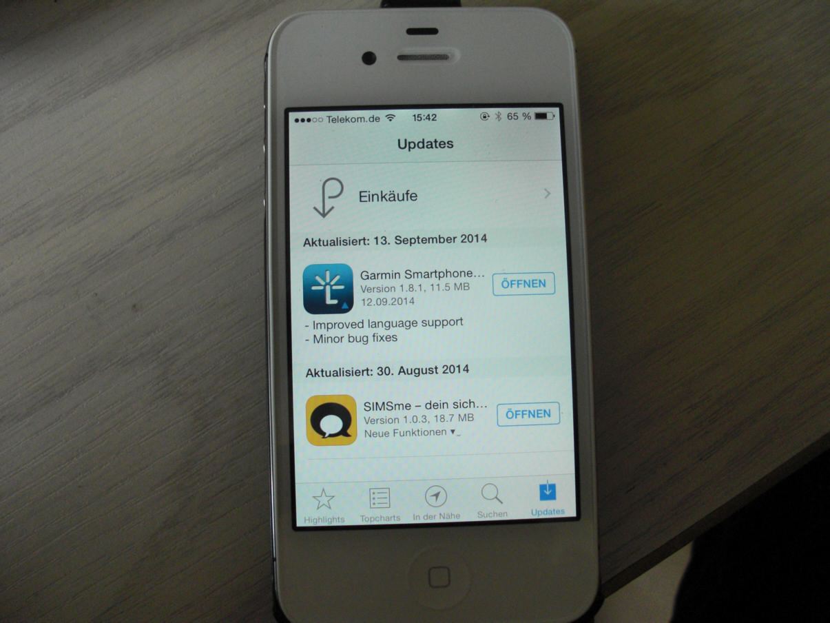

    Hallo,
    ich verstehe die Probleme nicht, die hier beschrieben werden. War ca. 1000 km, mit kurzen Pausen, von Ost nach Süd in der BRD unterwegs und kann bestätigen, dass die Baustellen und Staus korrekt angezeigt wurden. Zwei mal, wo das Gerät totalen Stillstand des Verkehrs anzeigte kam der Hinweis, "In 48 km Stau voraus, sie befinden sich auf der schnellsten Strecke". Nach durchfahren der Problemzone verschwand der Hinweis, bis wieder ein Stau, oder Baustelle auf der Strecke vorhanden war. Habe mit Garmin Geräten auch schon grosse Enttäuschungen gemacht, aber diese Geräte funktionieren bei Stau und Baustellen. Natürlich sind genügend andere Unzulänglichkeiten noch zu verbessern.
    Die Unzufriedenen sollten vielleicht mal "Smart Link prüfen" auf dem Smart Phone. Inzwischen gibt es ein Update auf 1.8.1.
    Nicht alle Smart Phones eignen sich für die Verbindung zwischen Phones und Navi,
    Gruß Karl
    Gerät:
    3598 mit GTM 70, alternativ Navi 2598, an KFZ Antennen Y-Weiche angeschlossen, IPhone 4s, Updates über MacBook pro

  • Former Member
    0 Former Member
    Bitteschön..............
    Gruß Karl
    Also bei mir wird nur Smartphone Link 1.8 angeboten von ein 1.8.1 nix zu sehen.
    Und da hast es nicht verstanden oder ????
    Ich hab da(s) verstanden!!!!!!! Und lesen kann ich auch :)

  • Former Member
    0 Former Member
    Schön das Garmin bei IOs schon weiter ist, bei Androit gibt es nur die 1.8 und die läuft immer noch nicht sauber Snif...
    Entschuldige war also ein Missverständniss.....
    Und ich schmeiss jetzt mein Samsung S5 mini bestimmt nicht wech und hol mir nen Apfel *ggg*
    Uli

  • Former Member
    0 Former Member
    Gruß Karl
    gibt es aber nur für das iPhon
    Sorry hab das von Ulrich natürlich gelesen, aber hat in meinem Kopf nicht klick gemacht
    Gruss Petwin
  • Former Member
    0 Former Member
    Hallo,
    ja siehste! Vergesse auch, dass es noch andere Taschenkekse gibt wie den Äpfel, :)
    Gruß Karl
