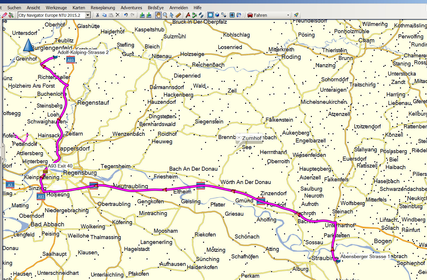

    Du kannst es ja mal selber ausprobieren: Start ist Straubing. Ziel ist Maxhütte-Haidhof. Ich will unbedingt die A3 bis Regensburg fahren, dann auf die A93 bis zum Ziel.
    Das Navi aber, führt bei Wörth an der Donau von der A3 weg und quer durch die Pampa bis zum Ziel! Und das obwohl ich kürzeste Zeit eingestellt habe (Es gibt ja auch keine andere Einstellung, die Sinn machen würde). Tippt man auf "Routen", wird keine Alternative Route angeboten.
    Inzwischen habe ich selber rausgefunden, dass durch tippen auf "Route", die Strecke angezeigt wird, die das Navi ausgerechnet hat. Fein. Aber wie die nun ändern, damit sie über Regensburg führt?

    Schmarrn: Es sollte Routen wie auf Bild

    An smithy1: Das bild Maxhütte2 zeigt das Ergebnis welches ich mir wünsche. Wenn du mir jetzt noch verrätst wie das auf einem Nüvi 150 LMT geht, wäre ich am Ziel.
