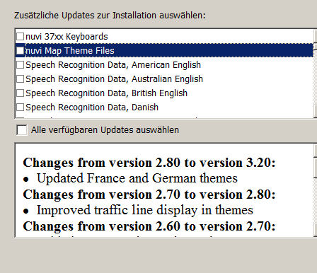

    Für deine "Klecker-Updates" hätte ich auch einen Tip: WebUpdater verwenden. Der bringt auch eine Historie über mehrere Versionen hinweg.
