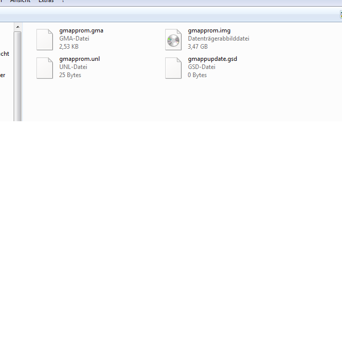

ich besitze ein nüvi 3598 LMT-D und war letztens in Dortmund unterwegs.
Bei der Navigation ist der automatische Zoom aktiviert, und immer wenn die Straßendarstellung größer oder kleiner wurde (je nach Geschwindigkeit) hatte die Karte Probleme, nachzukommen. Das heißt, das Bild wurde nur sehr langsam aufgebaut. Auch bei der Fahrt in bzw. aus dem Tunnel, wonach sich ja immer die Helligkeit auf dem Bildschirm anpasst, dauerte es viel zu lange, bis das vollständige Bild wieder auf den Display zu sehen war. Das hatte ich bei meinem alten Nüvi nicht, und ich finde es auch gar nicht hinnehmbar.:confused:
Ich habe eine externe sd card im Gerät, die noch fast 4 GB freien Speicherplatz aufweist. Es ist eine Transcend 8 Gb Karte. Liegt es an der Speicherkarte? Ist sie vielleicht zu langsam?
Ich habe irgendwo gelesen, man solle sich die Deutschlandkarte beispielsweise von der Externen Karte auf den internen Gerätespeicher ziehen. Dann würde es besser laufen. Nur kann ich die einzelne Deutschlandkarte nicht auf der sd card sehen. (s. Anhang)
Hat jemand eine Idee?
