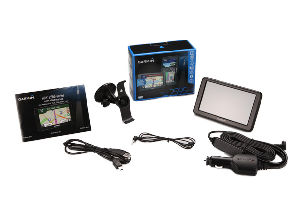

Hallo
Ich habe das Navi nüvi 2595 LMT und kann keine Stau Info`s empfangen. Ständig fahre ich in den Stau hinein!
Es werden auch keine Behinderungen oder Baustellen angezeigt!
Habe Vermeidungen (Verkehrslagen) angeklickt.
Und bei Verkehrsanbieter (automatisch) angeklickt.
Gerätesoftware & Karten sind aktuell !
Was mache ich falsch
Gruss Andreas

    Auch nicht. Schau mal in Beitrag Nr. 2
    Der Empfänger ist der eckige Teil des Stromkabels

    Ein Verkehrsfunksender wird bei mir angezeigt. Das geht!
    Kabel (Verkehrsfunk) mit Saugknöpfen sind auch immer angeschlossen.
    Nur weiss ich nicht ob ich in den Einstellungen beim Navi was falsch habe!
    Soviel ich weiss sind es 3 Einstellungen !
    Es wäre sehr hilfreich wenn mir jemand sagen kann was im Garmin eingestellt werden muss (wo ein Häckchen) sein muss!
    Gruss Andreas

    Ich habe keinen Staudienst abonniert! Wusste es nicht das man einen abonnieren muss ich habe Lebenslange Karten-Updates und unbegrenztes Verkehrsfunkabonnoment
    KFZ-Anschlusskabel mit Empfänger für 3D-Traffic-Verkehrsfunk . Das war bei mir dabei als ich es gekauft habe!
    Gruss Andreas
    Doch, du hast einen Staudienst abonniert, du hast ihn lediglich schon mit dem Gerätekauf bezahlt (LMT). 3-D Traffic also. Du schriebst mir per PN, dass dein zweites Garmin-Nüvi einwandfrei beim Verkehrsfunk funktioniert. Da dies bei gleichen Bedingungen so ist, vermute ich beim 2595 einen Einstellungsfehler (mal mit deinem 2. Nüvi vergleichen), nicht die aktuelle Software drauf oder schlicht einen Hardwaredefekt.
