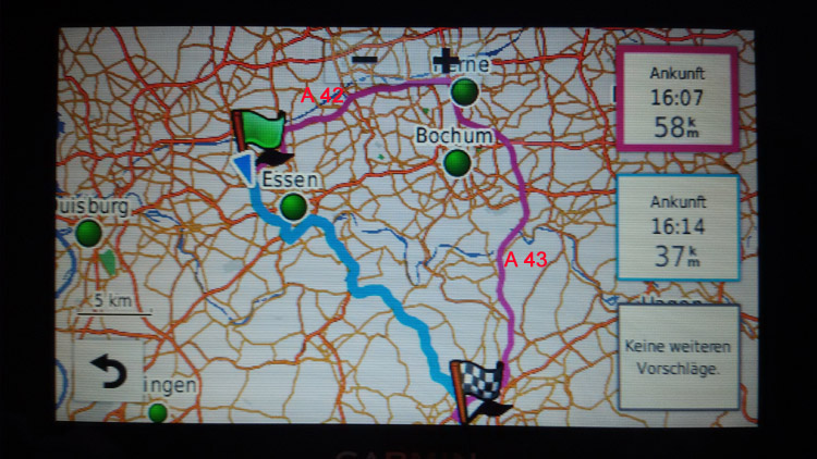

    Bei mir ist es etwas besser gemacht: Die Route vor LOS ist diejenige, die in den Routenoptionen fest eingestellt ist.
    Alternativrouten bekomme ich nur, wenn ich in den Routenoptionen ein zusätzliches Menü auf "Auswahl" stelle.
    (Bei mir meistens abgeschaltet, da nur kürzere Zeit wirklich Sinn macht)
    Lasse ich mir die Auswahl aber anzeigen, bekomme ich auch IMMER die 3 Routen, sofern die Route > 10 KM lang ist.
    (Es müssen ja schon mal mindestens 3 STraßen zum Ziel führen).

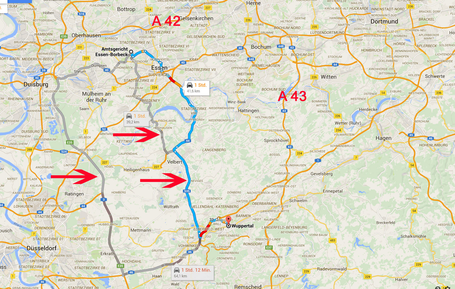

    Nebenbei: Im Bild von GEYER in Nr. 4 ist die dritte Route schon da. Man muss nur etwas gucken. :D
    (Bild 1 ist mein Gerät, Bild 2 ist das Bild von GEYER)
    SMITHY1: Die von Dir markierten Route ist in der "gelben" Ansicht gut zu sehen, die 2.te unter "blau". Eine 3.te wird nicht angezeigt.
  • Former Member
    0 Former Member
    Oh.stimmt. Ich dachte GRÜN wäre noch eine.
    Ist aber auch ein schwieriges Kartenbild. Im Vergleich. :o
    Dass die grüne Route auf der grünen Straße verläuft kann nicht sein?
  • Former Member
    0 Former Member
    Ja, es kann nicht sein!
