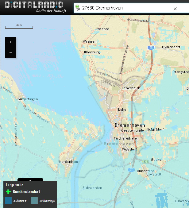

    Vielen Dank, für die Info.
    Leider ist eine "Lücke" über Bremerhaven. Siehe Screenshot! Und ob der Empfang, auf einer Fahrt in Richtung Bremen > Hannover gewährleistet ist?Aber dafür ist der Bereich der "Außenweser" gut abgedeckt!:cool:
    Zum Glück brauche ich noch kein neues Navi und an die "Probleme" beim jetztigen TMC-Empfang, habe ich mich gewöhnt!
