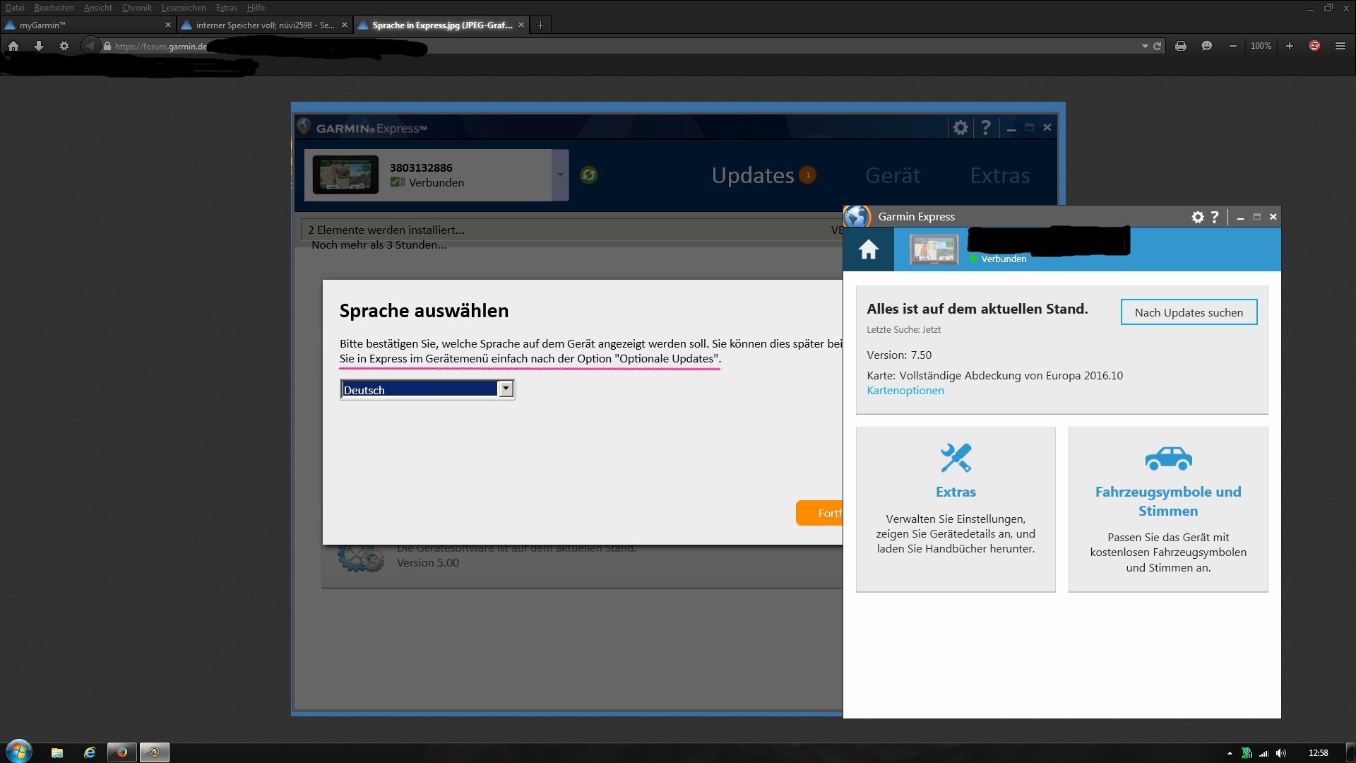

    **Ich wurde bzgl. der Sprachdatei sogar gefragt:
    Vielleicht wurde ich das damals bei der 3.2.29.0 auch noch, das weiß ich nicht mehr.
    Bei der 4.0.20.0 wurde ich es definitiv nicht. Und ich hatte vorher ALLES wie beschrieben deinstalliert (inkl. Bereinigung des temp-Ordners).
    Hallo SMITHY1,
    habe mich gerade gefragt, was für eine Version vom Garmin Express Du hast da mein GE etwas anders aussieht (siehe Bild). Oder kann es sein, das das rechts neben deinem Navibild erst kommt wenn man mehrere Garmin Produkte hat?

    Oder kann es sein das das Links neben deionem Navibild erst kommt wenn man mehrere Garmin Produkte hat?
    Nö es liegt daran dass es jeden zweiten Tag einen neuen Express gibt. Seit 2 Tagen sind wir bei 4.0.21 :)
    Da der Express bei mir immer nach getaner Arbeit (Kartendownload) deinstalliert wird, der "neue" nur für Forenspielereien geladen wird, sin d diese nach Garmin-Tagesform auch unterschiedlich. ;)
    Ach ja: Und wenn der aktuelle spinnt (was öfter vorkommt) wird die 3.29 geladen. Die hat noch im,mer geschnurrt wie ein Kätzchen.

    hmmmm das verstehe ich jetzt aber nicht. Habe den GE gerade erst runtergeladen und installiert da ich einen neuen Rechner habe der noch in der einrichtungsphase ist ;). Davor die GE Versionen haben auch so ausgesehen wie die Version die ich jetzt hier habe. Ich denke das also tatsächlich erst bei mehr als einem Produkt das auftaucht.

    Schau mal. So sieht der aktuelle heute :) aus:
    Bild 1 Übersicht, Bild 2 nachdem ich auf ein Gerät geklickt habe:
    Dann geht es weiter wie gehabt: Karten oder Extras-Optionen (nur einzelne Sprachen usw.)

    Ja, so sieht meiner auch aus, was mich eben gewundert hatte ist das im anderen Bild von Dir rechts neben dem Navibild noch "Updates - Gerät - Extras" auftauchte was ja JETZT in deinem neuen Bild eben nicht der Fall ist. Und ja auch ich habe im moment die Version 4.0.21.0 drauf. :p
