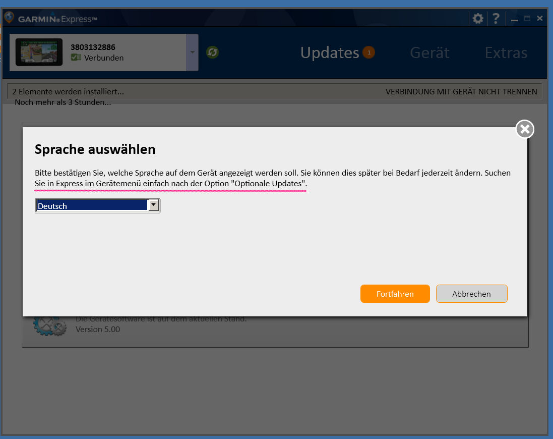

    **Ich wurde bzgl. der Sprachdatei sogar gefragt:
    Vielleicht wurde ich das damals bei der 3.2.29.0 auch noch, das weiß ich nicht mehr.
    Bei der 4.0.20.0 wurde ich es definitiv nicht. Und ich hatte vorher ALLES wie beschrieben deinstalliert (inkl. Bereinigung des temp-Ordners).
    Hallo SMITHY1,
    habe mich gerade gefragt, was für eine Version vom Garmin Express Du hast da mein GE etwas anders aussieht (siehe Bild). Oder kann es sein, das das rechts neben deinem Navibild erst kommt wenn man mehrere Garmin Produkte hat?
