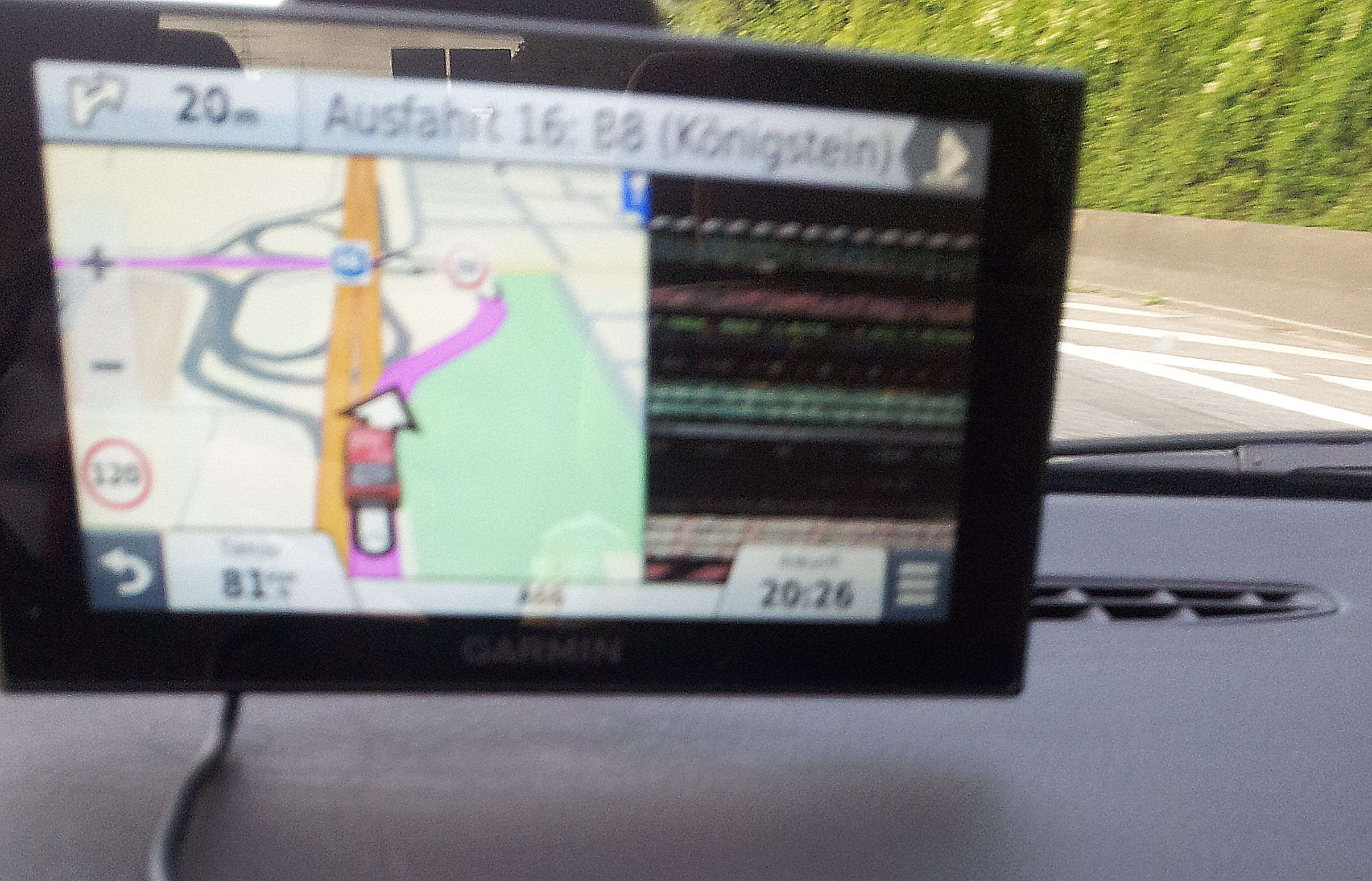

Hallo,
seit kurzem besitze ich das nüvi 2699LMT-D und hatte es nach ein paar Tagen umgetauscht, weil die Abfahrten auf der Autobahn nur als graues verzerrtes Bild, wie bei einem Fernsehprogramm, wenn die Antenne nicht richtig funktioniert, dargestellt wurden, oder das Gerät hat sich bei der Darstellung abgeschaltet und ist von selbst wieder neu gestartet. Das ich toll, wenn man auf der Autobahn sein Ziel bei 120Kmh und mehr neu eintippen muss.
Jetzt habe ich ein neues Gerät vom Händler bekommen und musste feststellen, dass das Problem weiterhin besteht.
Hat vielleicht auch jemand diesen Fehler gehabt und wie kann man den beheben? Ich habe keine Lust, das Gerät zur Reparatur zu schicken, dass gerade mal 3 Tage alt ist.
Ich hoffe auf eine brauchbare Antwort.
Gruß Helmut

    Hallo Bernd,
    vielen Dank für die grafische Darstellung, aber leider bekomme ich diesen Screenshot nicht. Bei mir sieht das so aus, oder nur grau mit Störwellen.
    Sorry für die schlechte Aufnahme, aber beim fahren ist das etwas schwierig.
    Heute habe mit Garmin telefoniert, aber der Support-Mitarbeiter hatte auch keinen Rat, er meinte, ich sollte noch mal einen Hardreset machen und dann nochmals testen.
    Das Gerät sei noch sehr neu auf dem Markt und da hätte man noch keine Erfahrung mit solchen Fehlern.
    Ich habe das Gerät heute auf Werkseinstellung zurückgesetzt und werde es in den nächsten Tagen nochmals testen.
    Das beide Geräte den gleichen Fehler haben, ist doch wohl auf einen generellen Softwarefehler zurückzuführen, deshalb wundere ich mich, dass Garmin noch nichts davon gehört hat.
    Ich hoffe, dass dieser Fehler zu beseitigen ist, damit die Abfahrten als 3D angezeigt werden und dass sich das Gerät nicht beim laden dieser Anzeige manchmal abschaltet.
    LG Helmut
  • Former Member
    0 Former Member over 10 years ago
    Evtl solltest du bis zum nächsten Karten-Update warten ( wird ca Ende August kommen )
    Es könnte ein Fehler in der JCV-Datei sein ( die ist für die 3D-Anzeige zuständig ). Sie wird bei dem Karten-Update mit erneuert.
