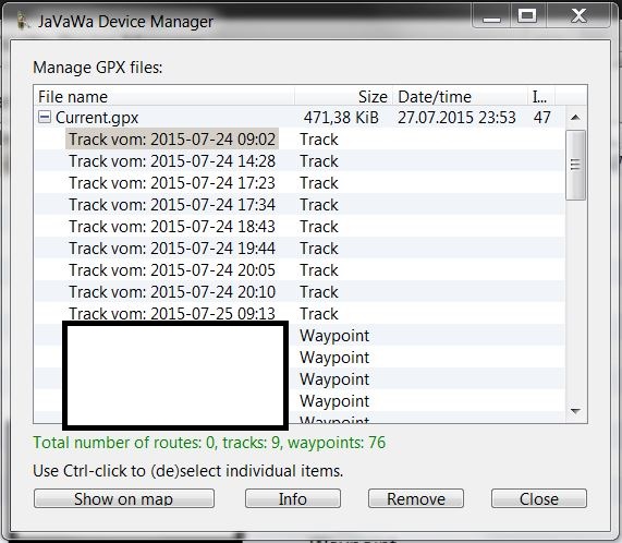

  • Ich nutze seit einiger Zeit ab und an mal die niederländische Software "JaVaWa Device Manager" (da ich sie für andere Zwecke benötigte).
    Dort kann man unter anderem bei angeschlossenem nüvi den Unterpunkt "Other manageable items: 2 GPX Files 487,75 KiB" anwählen.
    Klicke ich hier auf "Manage" werden mir die beiden gpx-Files angezeigt, welche sich auch in dem GPX-Ordner auf dem nüvi befinden (nein, dort gibt es keinen Unterordner "Archiv"!).
    In der Current.gpx sind dann alle mich interessierenden Tracks vom 24.07.2015 bzw. 25.07.2015 gelistet, welche ich mir auch mittels "Show on map" im Programm anzeigen lassen kann!
    Die Tracks sind also im Gerät durchaus vorhanden - weshalb kann die App "Wo war ich?" sie also nicht ordnungsgemäß anzeigen (zumal es doch bei den von Euch genannten Geräten zu funktionieren scheint)?
    Oder anders gefragt, was wurde denn dann überhaupt von der FW 4.80 zur 5.00 gefixed?
