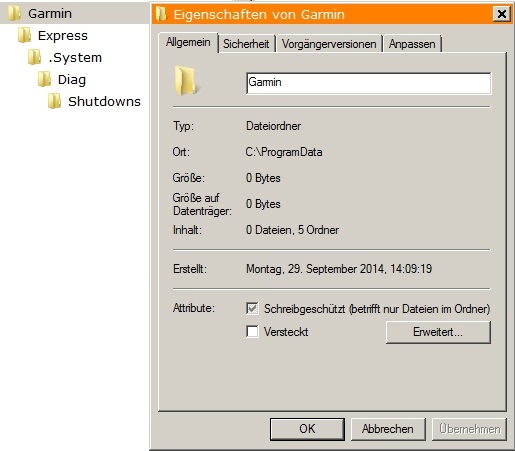

    Habe Express deinstalliert und im besagten Ordner ist fast alles weg.
    Sieht jetzt so aus:
    Die Ordner sind alle leer.

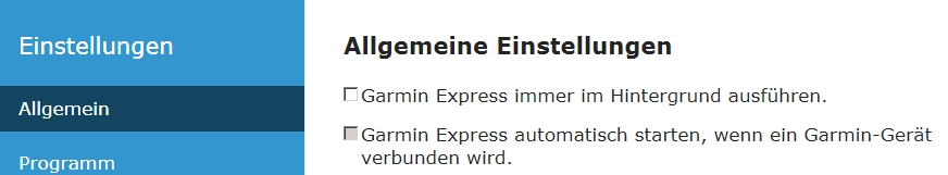

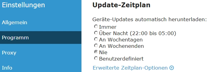

    Schau mal hinterm Zahnrad oder ähnlich ob Du es findest. Es sind 3 Punkte:
    -Keine Daten herunterladen die für die zugewiesenen Geräte gelten
    -nicht den Express starten wenn ein Gerät angesteckt wird (hat aber nur damit zu tun weil ich nicht will dass der Express läuft wenn ich z.B. nur Basecamp brauche)
    -Uhrzeiteinstellungen wann ungefragt nach Hause telefoniert wird. Steht bei mir auf NIE

    So sehen die Einstellmöglichkeiten aus:
    Meintest du diese?

    Ja genau das meine ich. Die Einstellungen passen so.
