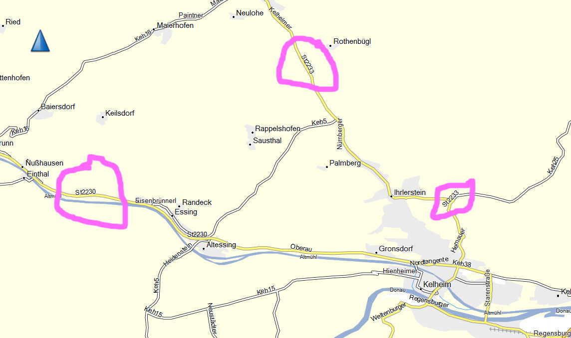

    Habe es selbst herausgefunden: Im "Here MapCreator" (wusste gar nicht was das ist, daher die Frage) ist die Straße aktuell auch falsch eingestuft. Und das über hundert Kilometer (mindestens).
    Jetzt wäre interessant zu wissen, warum sie in der CN 2017.10 RICHTIG ist. :)
    So: In der CN 2017.20 ist die Straße wieder falsch eingestuft. Da war Garmin schon mal besser als andere, dann nehmen sie es sich selbst wieder weg.
    Ich denke da wird gewürfelt, welches Datenmaterial gerade verwendet wird. :)

  • Hm.... laut Here Map Creator ist die genannte Straße jedenfalls von Regensburg bis "Siedlung Hasenheide" (Neumarkt in der Oberpfalz) (noch?) als St2660 eingestuft.
    Stimmt dies denn mindestens so? Denn Du hattest ja geschrieben:
    Es geht nicht um die Umgehung Hemau, es geht darum dass die "alte B8" von mindestens Regensburg bis Nürnberg zurückgestuft ist. Ist jetzt Staatsstraße (2660).
    Wurde Dir denn mit der 2017.10 im nüvi auch bereits die "B8" zwischen "Neumarkt in der Oberpfalz" und Nürnberg als St2660 angezeigt? Oder nur, wie oben genannt, von Regensburg bis "Siedlung Hasenheide"?
    Dass nun wieder eine "Rückstufung" erfolgt ist, obwohl die Kartenversion "aktueller" ist, ist ja wirklich ziemlich merkwürdig...:confused:
    Ja, so WÄRE es richtig. DAs geht von Regensburgg bis fast Nürnberg, von Regensburg runter Richtung Passau auch noch mal. Wie gesagt: 100 KM reichen da nicht wo sie umgestuft wurde.
    Eben. Da weiß die Linke nicht was die Rechte tut. Und nun haben wir den Schwenk zum Eingangsthema: Eine Bundesstraße wird natürlich anders gewichtet als eine Staatsstraße. Also ist auch das Routing anders.

    Im Map Creator muss man eine bestimmte Zoom-Stufen überschritten haben (zoom-in), um auch die Map Creator Karte selbst zu sehen. Beim Heraus-Zoomen springt er ab einer bestimmten Stufe auf die here.com-Karte über. Daher die Verwirrung im Falle B8/St 2660.
    Die CN 2017.10 sagte richtigerweise "fahren Sie rechts auf die ST 2260. Die CN 2017.20 sagt nun wieder "Fahren Sie rechts auf die B8" wenn man z.B. Regensburg-Nürnberg in der Ausfahrt Nittendorf raus fährt.
    (Bei N49° 01' 42.1" E11° 57' 20.7" z.B.)
    Und das ist einfach jetzt falsch und war vorher schon mal richtig .

    seit Anfang Mai diesen Jahres ist die genannte Straße in der Here-Datenbank eine Staatsstraße (ST2660). Warum in der neueren Garmin-Karte nun wieder die "B8" auftaucht, kann ich nicht sagen. Zumal es ja in der Vorgängerversion bereits geklappt hat. Auf der here.com-Karte werden als Naming nur BAB-/ und Bundesstraßen angezeigt. Wenn sicher gehen will, ob das Naming korrekt ist, bleibt der Map Creator. Viele Grüße, MC
