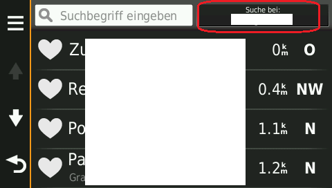

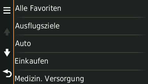

    Meine Favoriten sind (wie wohl bei einigen anderen Usern auch) kategorisiert; sprich, klicke ich auf "Zieleingabe" -> "Favoriten", so sehe ich bei mir das:
    Hierbei erwarte ich eigentlich im folgenden, wenn ich auf "Alle Favoriten" klicke, auch sämtliche, von mir abgespeicherte Favoriten zu sehen.
    Allerdings ist es bei mir, nach Anwahl von "Alle Favoriten" so:
    Es werden mir hier, wie ich soeben überprüfen konnte, nur die abgespeicherten Favoriten aus der "Nähe" meines Wohnortes (bis 76 km Luftlinie) angezeigt.
    Möchte ich die "verschluckten" Favoriten angezeigt haben, so muss ich im rot umrandeten Kasten erst eine Stadt wählen, die in der Nähe dieser weiter entfernten Favoriten liegt....
    Sorry, aber was ist das denn für ein Käse?
    Ich kann mir doch jetzt nicht bei sämtlichen Favoriten merken, was da nun gerade in der Nähe liegt, lag oder liegen könnte.
    Weshalb werden unter "Alle Favoriten" nicht einfach auch alle von mir abgespeicherten Favoriten angezeigt (egal, wie weit sie auch von meinem jetzigen Standort entfernt sein mögen?

    Das ist ja äußerst seltsam.... Gebe ich nämlich unter "Suche bei" ein entferntes Ziel ein, so werden mir urplötzlich auch wieder Favoriten angezeigt (inkl. meinem "Zuhause"), welche über 100 km entfernt sind.
    Woran kann das denn liegen? Einem Hardwaredefekt?
    Oder einem nicht ausreichendem Satfix?
    Grundsätzlich werden in den Listen die 50 nächstgelegenen Favoriten/Wegpunkte angezeigt.
    Um wie viele Favoriten handelt es sich bei Ihnen?
    Alternativ kann unter "Alle Favoriten" auch über "Suchbegriff eingeben" direkt nach den nicht angezeigten Favoriten gesucht werden.
  • Grundsätzlich werden in den Listen die 50 nächstgelegenen Favoriten/Wegpunkte angezeigt.
    Hallo SHISHAPANGMA,
    danke für die "erlösende" Antwort.
    Also ist das Ganze geräteseitig (bzw. softwareseitig) so vorgesehen?
    Bei mir handelt es sich momentan um etwa 57 Favoriten; das würde das "Fehlen" einiger Favoriten unter "Alle Favoriten" erklären.
    Allerdings wundert es mich dann sehr, dass andere User dieses Phänomen offenbar nicht beobachten, obwohl sie weit mehr Favoriten/Wegpunkte als ich auf dem nüvi gespeichert haben.
    Oder ist dies eine "Begrenzung", die speziell für die 2000er Serie eingeführt wurde?
    Obwohl ich mich bezüglich meines alten 2597LMT nicht an dieses "Begrenzung" erinnern könnte. **

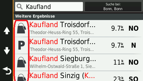

    Könnte bitte auch noch eine Info zu den "Herzchen-Symbolen" vor den Favoriten seitens Garmin erfolgen?
    Gerd_NL hatte dazu ja z.B. geschrieben:
    Hi,
    ich hatte vermutet, das dies Herzchen so ein erstes allgemeines Symbol für eigene Favoriten ist, das man später anpassen kann ... läßt sich aber nicht verändern, jedenfalls nicht im Navi... Schade!
    Ich hatte nun einmal folgende probiert:
    - unter "Zieleingabe" -> "Suche bei:", "einer anderen Stadt" habe ich z.B. "Bonn" eingegeben.
    - dann "Bonn, Bonn" angewählt
    - unter "Suchbegriff eingeben" habe ich anschließend "Kaufland" eingegeben
    Als Ergebnis erhalte ich:
    Die Fundstellen sind also sehr wohl mit "eigenen" Symbolen (Einkaufstasche, Parkplatz-"P") gekennzeichnet. Speichere ich diese Fundstelle dann jedoch als Favorit ab, so erhalten alle dieses Herzchen.
    Ist es eventuell irgendwann mal angedacht, dass diese Symbole der Fundstellen auch mit in die Favoriten übernommen werden?
    Die Begrenzung auf 50 in der Liste angezeigte Wegpunkte wurde wohl doch erst mit dem letzten Firmwareupdate für die Nüvi 2xx9er-Geräte eingeführt.
    Laut Aussage der Entwickler ist aber geplant dies wieder zu ändern, allerdings kann das noch einige Zeit dauern.
    Übergangsweise würde ich die nicht angezeigten Favoriten deshalb über "Suchbegriff eingeben" auswählen.
