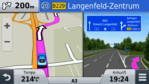

Bei meinem nüvi 2599LMT-D (FW 8.20 C4) werden jedenfalls immer noch "falsche Anzeigen" in der Kopfleiste angegeben:
Zum Beweis hier Screenshots (mit heutigem Datum!) eines Beispiels, welches bereits einmal in oben verlinktem Thread verwendet wurde:

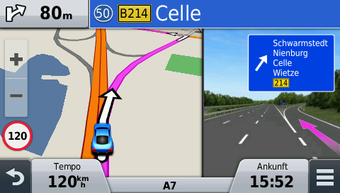

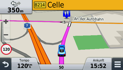

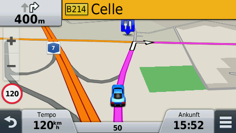

Aus nördlicher Richtung auf der BAB 7 kommend (Abfahrt 50, entweder "links" in Richtung Celle bzw. "rechts" in Richtung Schwarmstedt):
Ansicht auf der Autobahn (in beiden Fällen):
dann links nach Celle (korrekt):
bzw. rechts nach Schwarmstedt (nicht korrekt):
In anderen Fällen ist hingegen die Anzeige fehlerhaft, wenn man nach links abbiegt:

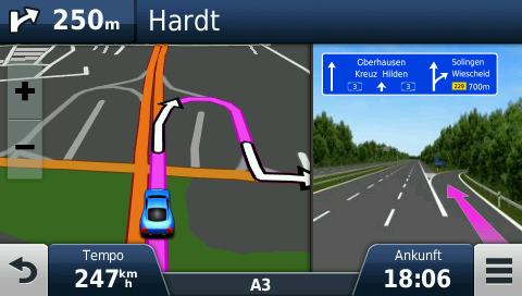

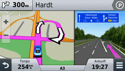

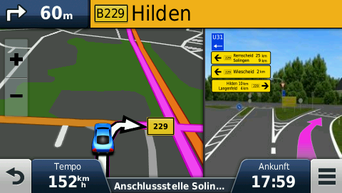

Auf der BAB 3 aus südlicher Richtung kommend (Abfahrt 20, entweder "links" in Richtung Solingen bzw. "rechts" in Richtung Langenfeld (bzw. Hilden)
Die Nummer der Abfahrt bzw. die Verbindung zur B229 wird in diesem Fall (im Gegensatz zu oben) seltsamerweise nicht in der Kopfleiste angezeigt!
dann links nach Solingen (nicht korrekt):
bzw. rechts nach Langenfeld (Hilden) ("korrekt"):
Dies kann ich an mehreren Ausfahrten nachstellen.

  • Das Problem gibt es an sehr vielen Abfahrten von der BAB, hier ein Beispiel unmittelbar vor der Tür von GARMIN:
    ( Diese Screenshot`s sind von meinem 3597 )

    Dass sich dort die Anschlussstelle 20 befindet, wird mir nur dann angezeigt, wenn ich von Norden komme:
    Komme ich von Süden, beschränkt sich das Ganze, wie oben schon gesagt, hierauf:
    Die Garmin-Software scheint hier also irgendwas durcheinanderzubringen oder gar zu unterschlagen.
