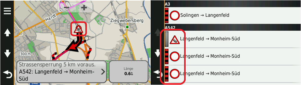

    Dies habe ich auch irgendwie vermutet. Schaut man sich speziell das Autobahnkreuz Langenfeld an, so scheinen sich dort (Garmin Live Traffic) zwei Markierungen/Symbole zu "überlagern", und zwar diese beiden:
    Es sieht so aus, als ob hier die Markierung "Gefährlicher Straßenzustand" (bzw. "Schleudergefahr") gewinnt und vorrangig vor dem Sperrsymbol interpretiert wird. Hinzu kommt noch das Problem, dass das Symbol in der Karte ein anderes ist als in der Übersicht rechts (Verkehrsstau).
    Zudem ist es so, dass man mit der Einstellung der Verkehrsdaten von Here($) und "Route optimieren: Auf Anfrage" zwar auf die A542 (also die gesperrte Autobahn) geroutet wird, aber sobald man sich in der Simulation auf dieser A542 befindet, wird man an der nächsten Ausfahrt sofort wieder herunter gelotst, da das nüvi dann sehr wohl zu erkennen scheint, dass der restliche Streckenabschnitt gesperrt ist!
    Weshalb das Ganze allerdings im "automatischen Modus" korrekt erkannt wird, im Modus "auf Anfrage" hingegen nicht, ist mir ein Rätsel...
