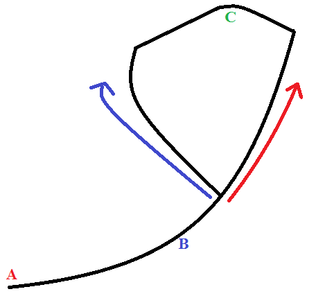

Ich wollte eine Route von A nach C simulieren (Navigation: GPS-Simulation aktiviert):
Starte ich diese Route, so folgt sie dem roten Pfeil, bis sie bei C ankommt.
Breche ich die Route allerdings an Punkt B ab, setze dort die neue Startposition und gebe als Ziel wiederum C an, so folgt die Route nicht mehr dem roten Pfeil, sondern dem blauen!:confused:
An der Routenpräferenz (kürzeste Zeit) bzw. den Vermeidungen (Kehrtwenden, Fahrgemeinschaftsspuren, unbefestigte Straßen) wurde in diesem Zusammenhang nichts geändert! Zudem ist das Verhalten sowohl mit aktiviertem als auch deaktiviertem TrafficTrends gleich.
Wie kann dies bitte sein?

    also mir ist beim Motorrad-Navi (590er) so etwas auch schon aufgefallen. Eine am Navi berechnete Route wird abgefahren (also keine Simulation, auch keine Verkehrsfunkdaten) und bei B lt deinem Beispiel wird eine neue Berechnung nach C angestoßen - und es kommt was anderes raus :eek:
    Meine (dürftige) Erklärung dafür wäre, dass das Gerät bei der Berechnung "gerne" weiter auf der gleichen Straße bleibt, auf der die Route bisher berechnet wurde. Das natürlich nur, wenn kein (wenig) Unterschied zur blauen Route ist bzw. wenn er die blaue Route überhaupt berechnet hat. Bei einer Neuberechnung kurz vor der Abzweigung hat er diesen "Wunsch" nicht und nimmt bei gleichwertigen Strecken "irgendeine".
