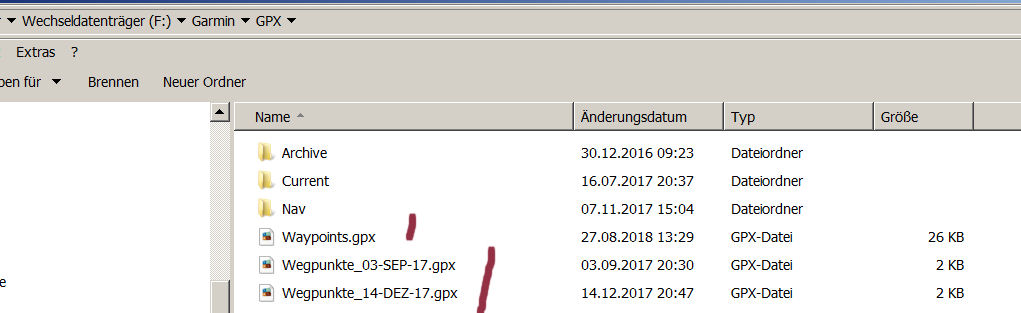

    PS: Auf diesem Bild hast Du noch einen Ordner \POI.
    https://forum.garmin.de/attachment.php?attachmentid=14429&d=1539426327
    Hast Du vielleicht da was drin was stört?
    Die gpx Dateien mit den WP sind normalerweise hier:
    (egal ob intern oder SD)
    Beim DriveSmart unter LW:\GPX
    Macht also einen Unterschied, ob du beim Etrex oder beim "großen" bist.
    Deshalb würde ich das Basecamp machen lassen.
