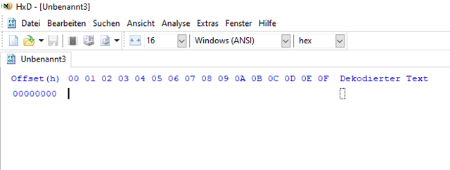

  • Er hatte von PC-Tools geschrieben, daher gehe ich von einem Windows-System aus. Sein Screenshot sieht auch nach Windows aus. Notfalls könnte man den störenden Eintrag auch mit HxD (sehr riskant!) überschreiben oder versuchen, eine kleine MP3-Datei mit dem gleichen Namen auf den XT zu kopieren.

    Das mit HxD ist noch einen Versuch wert.

  • Hast du es einmal mit einer Linux-Distribution probiert? HxD ist sehr riskant, wenn ein extFAT verwendet wird und kann schnell etwas zerstören. Wenn also nur der Name stört bzw. der Zumo nur beim Aufruf des Eintrages sich aufhängt, sonst aber keine negativen Auswirkungen auftreten, würde ich es ignorieren.
