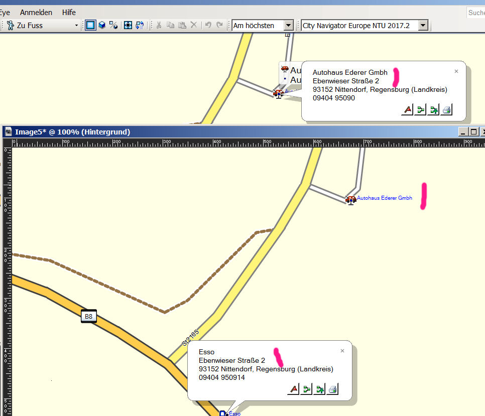

    Was es nicht alles gibt. Da muss ich dann doch noch mal fragen: Kommen so auch doppelte Einträge mit unterschiedlichen Lagen zustande?
    (richtig ist nur direkt an der B8/ST2260. Erschwerend kommt hinzu, dass die "hintere" gar nicht angefahren werden kann )

    die o.g. Hausnummer ist nicht in der Here-Karte vorhanden (nicht im Map Creator und entsprechend auch nicht auf WeGo). ...

    Die Nr. 22 ist doch im MC vorhanden, lag nur genau unter dem POI-Symbol. Aber warum nun nicht mehr auf WeGo, muss ich dann nächste Woche mal nachforschen.

  • In Here WeGo und im MC sieht man die Nummern doch. Und wenn sie bereits in der Version aus 2010/11 vorhanden waren, gehe ich davon aus, dass die Nummern zwischenzeitlich nicht verschwunden waren. Ich kann mir die Straße nächste Woche im Büro mal in unterschiedlichen Datenbankversionen ansehen, gehe aber jetzt schon davon aus, dass die Situation über die Versionen hinweg immer gleich war. Ist ja keine Neubaustraße.
    Die Sache mit der Darstellung der Nummern (in diesem Fall die Nr. 22) ist wohl ein Browserproblem, so denke ich zumindest. Es wäre mal interessant zu erfahren, ob und wie sich IE/Firefox/Chrome/Opera, etc. in unterschiedlichen Zoom-Stufen verhalten bei der Darstellung von Hausnummern auf kleineren Hauspolygonen bzw. Parzellen. Wir haben leider öfter mal den Fall, dass bestimmte Inhalte in unterschiedlichen Browsern unterschiedlich dargestellt werden.
