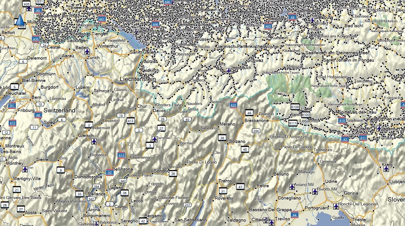

    Ich mal wieder.
    Wenn ich BaceCamp öffne sehe ich volle Details in der Umgebung bei Frankfurt.
    Wenn ich aber dann in der Karte nach Italien runterscrolle zu Trient fehlen mir die Details, was natürlich blöd ist wenn man dort seine Touren planen möchte.
    Wäre sehr dankbar für eine Lösung.
    LG Nanimonai
  • Former Member
    0 Former Member
    Die CN Karte ist geteilt nach Nord und Süd.
    Deutschland ist noch Nord, alles südlich davon (und teilweise auch westlich wie Frankreich ect.) ist auf der Südkarte.
    In Basecamp ist Nord(Süd vereint, sofern die Karte auf den PC geladen ist.
    Im Gerät ist die Karte getrennt, weshalb beim "nur einlesen" (keine PC Installation) auch die richtige Karte ausgewählt werden muss.

  • Former Member
    0 Former Member
    Danke schön für deine schnelle Antwort.
    Also zuerstmal funktioniert die Karte nur wenn das Navi am PC angeschlossen ist.
    i
    Dachte ich mir. Da ist es am besten, du lädst die Karte auch auf den PC (wie gesagt, dann musst Du nicht umschalten)
    CN Europa NTU ALL South
    CN Europa NTU ALL North
    Das passt.
    Ich bin sicher, Zieleingabe-Städte-Triest-Zoom-du hast alle Details. ;)
    Dir fehlt nur der Übergang Nord/Süd in Basecamp was durch eine PC Installation der Karte wesentlich vereinfacht wird. Am PC sind Nord/Süd nicht getrennt.

  • Former Member
    0 Former Member
    Ah es schneit nun zu funktionieren.
    Ich habe im BaseCamp 2x die Karte City Navigator Europa NTU 2018.1
    Habe auf die anderen gewechselt dann kam eine Meldung.
    Karte ist auf dem PC installiert.......
    Jetzt funktioniert auch Italien.
    Vielen vielen DANK.
  • Former Member
    0 Former Member
    Bittschön. :) ;)
    Einmal Nord, einmal Süd.
    Wie gesagt, mit der installierten geht es einfacher.
    Wenn du das Nüvi dazu anschließen musst, ist die Karte normalerweise NICHT installiert.
    Aber egal. Hauptsache Du weißt wie man umschaltet. "Ich" würde die PC Installation (ganz ohne Nüvi) trotzdem machen.
