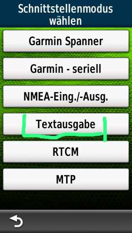

    Die Outdoorgeräte fragen (Massenspeicher aktivieren JA/NEIN) bei Einstellung "Spammer".
    Bei ja gehen sie in den Massenspeichermodus, bei Nein bleiben sie im Betriebsmodus, bei einer anderen Einstellung (z.B. Textausgabe) purzeln trotzdem keine Buchstaben aus der USB Buchse. :)
