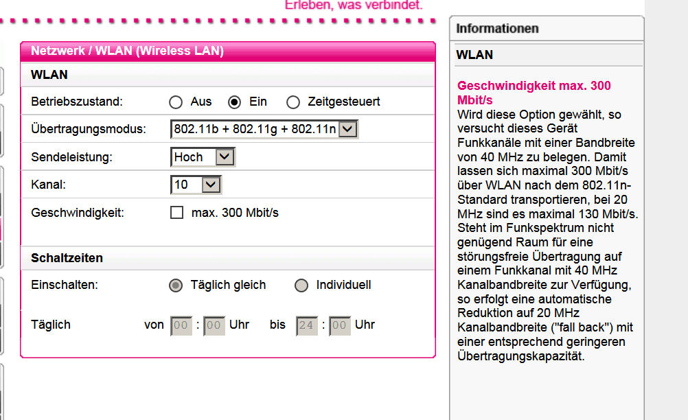

    Nachdem er nach der Eingabe der SSID eine Verbindung bekommt denke ich, dass er die nur versteckt/unsichtbar hat. Deswegen sollte er mal die Zugangsbeschränkung ausschalten und durch feste Kanalvergabe eine Verbindung herstellen.
    Wenn er das Gerät mal in der Geräteliste hat, (vielleicht ist es ja durch die Eingabe der SSID auch schon drin), finden die Telekomrouter sie das nächste mal von selbst.
    Mal abgesehen dass Kanal > 12 bei den Routern ein generelles Problem darstellt.
    ** Mindestens die Speedports spinnen auch gerne wenn man den Haken bei "300 MB/s" setzt.
    Die Standards schreibt die Telekom alle auf einmal rein. Da dürfte er kein Problem haben.

    drei Repeatern und Dualband nicht.
    Wegen dem Dualband soll er den Haken bei 300 MB/s raus lassen.
    (s. Beschreibung rechts).
    Da es hier um einen Speedport geht, soll er die Einstellungen einfach mal so treffen wie auf dem Bild.
    (plus natürlich die o.g. Zugangsbeschränkung auschalten)

    Hab den Rat von Smithy 1 und auch von Tourenfahrer54 ausprobiert.
    Findet weiterhin keine Netze. Garmin ist im Router unter den angemeldeten Geräten
    aufgeführt.
    Scheint ein Problem zwischen manchen Routern und Garmin
    zu sein. Mein Freund hat eine Fritzbox, da floppten im Garmin alle
    erreichbaren Netzwerke auf.
