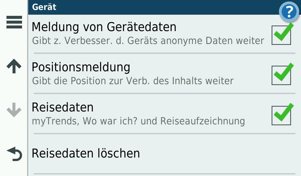

    Eine Idee ist das schon, nur sollte man auch saisonal bedingte Sperrungen ausnehmen können.
    (Wie in Basecamp auch).
    Magst nicht mal nachschaun ob/wie man das ausschalten kann?
    Für Vermeidungen (da ist das drin), gibt es immer mehrere Möglichkeiten. "Verkehr" ist (nur) einer davon. Und heißt bei mir z.B. Stau.
    Unabhängig von Verkehr oder Echt/Simulationsbetrieb bekomme ich (in Echtbetrieb) auf meinem 3790 die gewünschte kurze Route.
    Und die bekomme ich auf jedem meiner Navis die ich einzustellen weiß :)
    Jetzt wäre nur die Frage wo das bei euch ist. ;)
    Denn so viel schlechter sind die Geräte nicht geworden.
