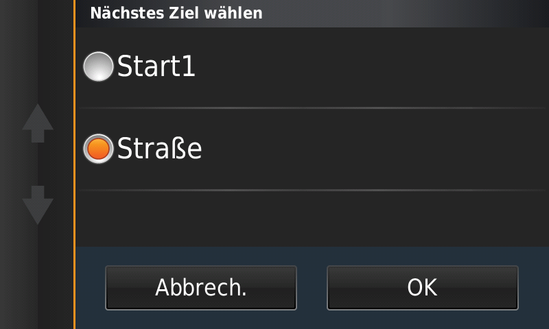

  • Auf dem Beispielbild sieht man, dass Zumo als Startpunkt den 2. Punkt vorschlägt, auch wenn der erste Punkt noch nicht angefahren wurde. Hier muss man von Hand auf den ersten Punkt wechseln. Dann habe ich nach der Anleitung von VK-EXPRESS eine Route gebastelt: Ein Wegpunkt erstellt und als Start XY umbenannt und dann einen 2. Wegpunkt erstellt. Dann mit den beiden Wegpunkten mit der Gummibandmethode eine Route gebastelt und Zwischenpunkte eingefügt. Auf den Zumo geschoben, und wieder dieser Effekt, das bei Start der Route der 2. Punkt vorgeschlagen wird. Da die Route mehrere Punkte hat, muss man, um an den ersten Punkt zu kommen, auch noch die Liste auf dem Zumo verschieben (Pfeil-nach-oben drücken). Dies finde ich sehr unkomfortabel.
    Frage: ist der 2. Punkt in deinem Bild ein Wegpunkt (echter) oder nur eine Routenpunkt der in BC auf "Alarm" gestellt wurde?
    Start1 = echter Wegpunkt
    Straße = Punkt auf der Route der mit "Alarm"
