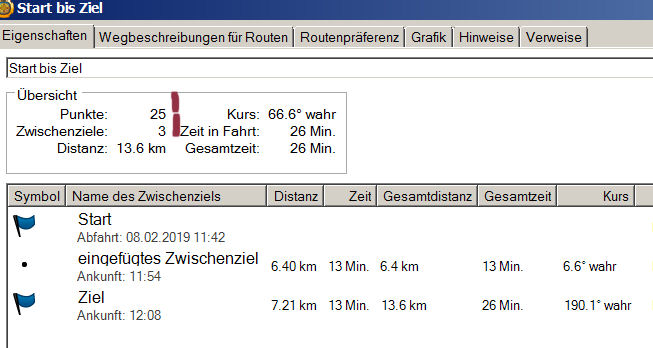

    Ich habe folgendes gemacht:
    Im Basecamp eine Route erstellt mit WP A, WP C, ein Zwischenziel WP B eingefügt.
    Dann in den Routeneigenschaften WP A in Start, WP C in Ziel, WP B in "eingefügter WP" umbenannt.
    Nun rechte Maustaste-Senden an...Montana- passt. :cool:
    Da das Zumo auch 1:1 Routen kann, denke ich es sollte dort auch so gehen.
    Wäre die Überlegung ob Du die WP außerhalb der Routeneigenschaften umbenannt hast oder obs beim abspeichern, importieren oder wasweisich passiert ist.

    also ich habe nochmal im Basecamp eine Route mit der Gummibandfunktion geplant, erst Start definiert, dann Ziel markiert, dann die rote Linie auf das Zwischenziel gebracht (A44) (Original.jpg). Dann habe ich die WP für Start und Ziel in den Routeneigenschaften umbenannt. .
    Genau so habe ich es auch gemacht. Dann die Route GESENDET (nicht kopiert) und die Namen bleiben erhalten (übrigens auch auf dem Nüvi. )
    Ich kann/brauch die Route auf den Geräten auch nicht importieren. Die sind einfach im Routenplaner. Und die umbenannten Wegpunkte im Wegpunktmanager.
