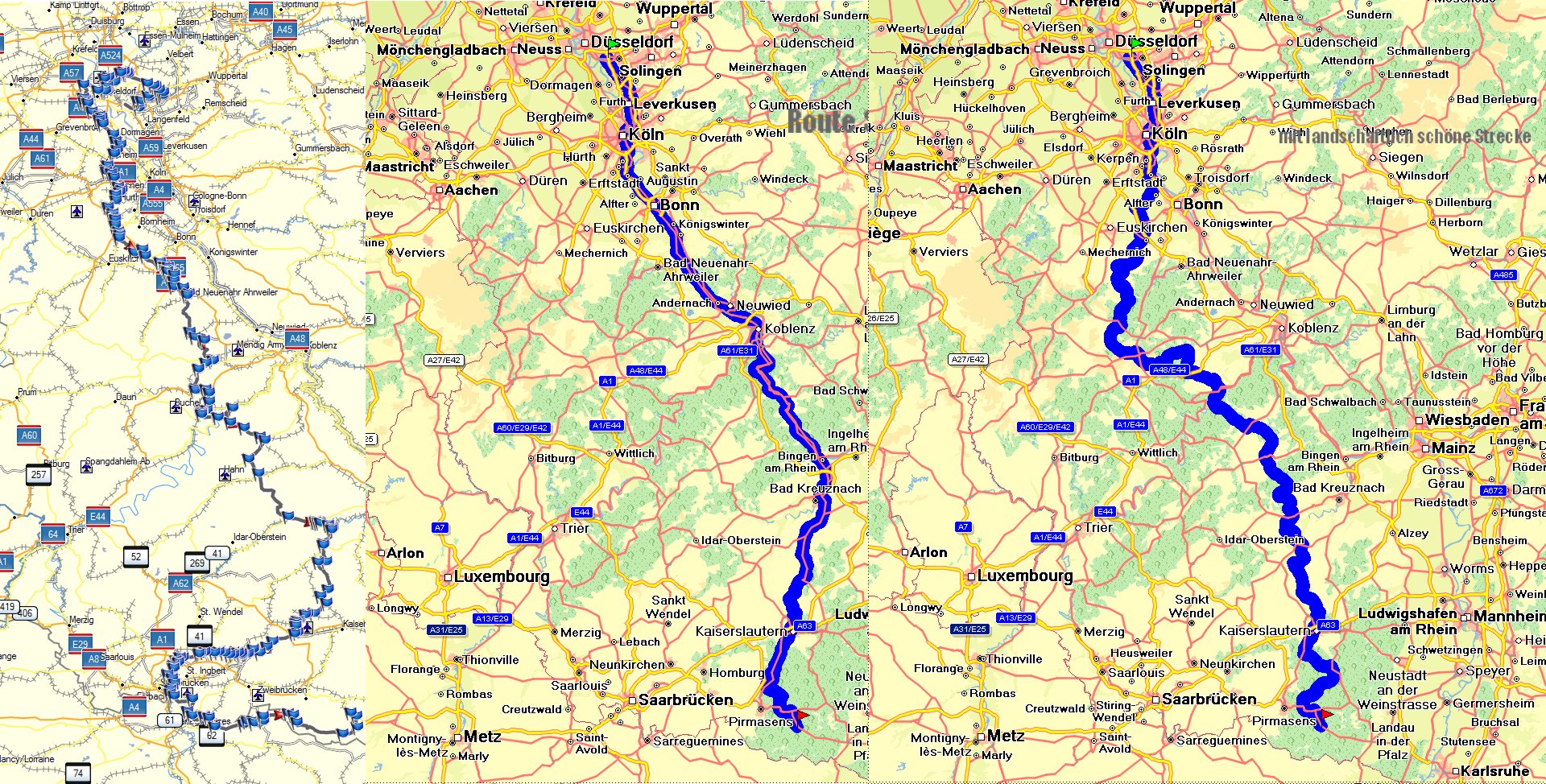

    ....Auch bei der manuellen Planung bleibt immer ein "Restrisiko", ob das nun wirklich das ist, was ich fahren wollte.
    Oh ja, das habe ich schon schmerzlich erfahren. Landschaftlich absolut top, unter den Rädern allerdings eine (allerhöchstens) viertklassige französische Land"Strasse".
    Ich denke nicht, das irgendeine Berechnung, "Deine" Route treffen wird.
    Genau, daher ist es mir wichtig, dass ein Navi meine Planerei auch bedingungslos übernimmt. Mit den oben genannten Nachteilen.
    IDie Frage ist ja auch, ob Deine Route die schönste Verbindung zwischen den beiden Orten darstellt.
    Für mich schon. Ein BossHoss-Fahrer wird die aber verfluchen :D
    Fakt ist aber sicherlich, und das wirst Du Erkennen, wenn Du dir die Route ansiehst, das zwischen der Berechnung von MS und der Option "schöne Strecke" sicherlich Welten liegen. Und wenn dabei nicht die 1aSuperDuper Strecke raus kommt, so kann man sicherlich, einen schönen Motorradtag mit dieser Option verbringen.
    Darum ja auch der Weg via MTP. Was aber auch keine Garantie ist. Siehe oben.
