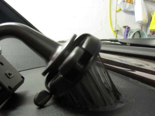

    Es scheint nicht am Kleber selbst zu liegen, sonder an der Masse zwischen den Klebefolien.
    Das ganze sieht nachher so aus:
    und ich weiß nicht, wie ich die Klebemasse vom Armaturenbrett entfernen kann ohne dieses zu beschädigen.
    Hier sieht man, wie der Zumo am langen Hebelarm das Klebepad ständig auf Zug belastet.
    Heinrich,
    dein Bild finde ich klasse :D
    Auch ich habe, um das Zumo dichter bei mir zu haben diesen Halter auf mein Armaturenbrett im Passat geklebt. Das mit dem Schwerpunkt kann ich bestätigen.
    Bei mir löst sich aber zum Gklück nur der Kleber direkt am Amrturenbrett und nicht wie din geniales Foto zeigt, das Zwischenmaterial.
    Noch einmal .....geiles Foto, also Aceton und ab dafür:D
    KALT machen, nicht warm (Eisbeutel).
    Sonst wird´s geschmiere noch grösser. Die Chemie mag vielleicht auch nicht jedes Armaturenbrett.
  • Former Member
    0 Former Member over 15 years ago
    Kältespray geht vielleicht auch und ist etwas kälter.
