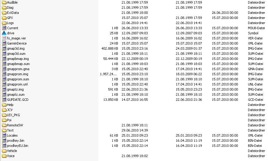

    Screeny hängt an... :)
    Also da sehe ich nur eine Kartenversion und die in der "gmapprom.img", wie es auch sein sollte. Wenn ich nach der Größe der Datei gehe, ist es die 2011.10 (die 2010.30 hätte knapp 100 MB weniger).
    Die "gmapbmap.img" ist die BaseMap, die auf jedem Fall auf dem Gerät bleiben sollte.
    Die 3D Datei "gmap3d.img" gehört nach dem Installationsdatum zur 2011.10 und die "gmaptz.img" ist die Zeitzonendatei.
    Ich finde hier nirgendwo eine Datei, die ich der 2010.30 zuordnen könnte! Wo kommt dann die Info "Kartenversion: City Navigator Europe NT 2010.30, Deluxe 3DB+JV, All Regions, Jan 10 &" her? :confused:

    Ähm, die hab ich angezeigt bekommen, als ich das Gerät angeschlossen habe und in MyGarmin war.
    Von 3,65GB sind 3,2GB belegt...
