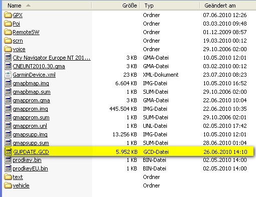

  • Former Member
    0 Former Member over 14 years ago
    Nö. ich habe alle Karten gelöscht, bevor ich die Karten mit den zusätzlichen Kacheln übertragen habe.
    Ich habe jetzt oben:
    fs_image.ver
    Garmin (Ordner mit GUPDATE.GCD drin)
    GarminDevice.xml
    gmapbmap.img
    gmapbmap.sum
    gmapprom.img
    gmapprom.REC
    gmapprom.sum
    GPX (ordner)
    GUPDATE.GCD
    poi (Ordner)
    RemoteSW (ordner)
    scrn (Ordner)
    text(Ordner)
    vehicle(Ordner)
    voice (ordner)
    Warum die markierte Datei doppelt? :eek:
    Schau dir mal die Datei im Dateiexplorer an, welche die ältere ist.
    IMHO ist sie für die Firmware zuständig. Bennenne eine davon einfach mal um uns schau, was passiert...
