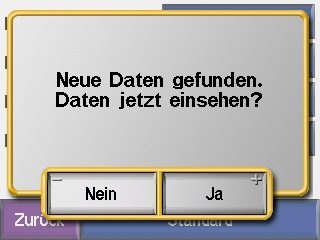

    Ich habe zwar den 500 aber Ähnlichkeiten werden vorhanden sein. Wenn ich neue POI hinzufüge, erzählt mir mein Zumo, dass er neue Daten gefunden hat und ob ich diese jetzt einsehen möchte. Wenn ich verneinen, werden si trotzdem angezeigt und verarbeitet (Warntöne) aber vor der Schweizer Grenze Karte herausnehmem und der Ordnungseidgenosse hat keinen Grund, das Gerät einzuziehen. ;-)
    Ähnlich müsste es beim 660 doch auch zugehen denn so schnell ist Garmin nicht mit seiner Umprogrammiererei. :D (sieht man ja an den FW-Versionen, wie sich das zieht) ;)

  • Die Abfrage nach neuen gefundenen Daten, wie sie PIASKOWY erwähnt, erscheint bei dir nicht, da du die Benutzer-POIs direkt auf dem Zumo installiert hast und nicht auf die SD-Karte.
