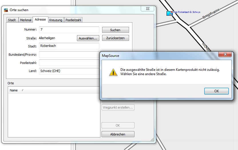

    wenn ich in MS diese Adressen " Allerheiligen 7 Rickenbach SZ " eingebe, findet MS es auch nicht. Erst wenn ich die Karte vergrössere, und mit dem Pfeil auf die suche nach der Adresse gehe, zeigt es mir Allerheiligen 7. Habs auch beim Routenplaner von Tomtom versucht, sowie Navigon und auch search.ch alle finden diese Adresse nicht.

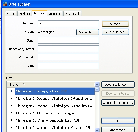

    In MapSource finde ich es übrigens auch

    ich hab MapSource Vers. 6.16.2, und bekomme das...
    hab jetzt herausgefunden was ich Falsch gemacht habe
    Du gibst die Nummer ein dann Strasse, und lässt es Suchen. Ich hab noch die Ortschaft angegeben und dann gings nicht.

    Ich mach das so:
    Auf dem Gerät
    Zieleingabe-Adresse-ALLE DURCHSUCHEN (ist in diesem Fall Z.B. wichtig da nicht SZ sondern CHE unterlegt ist)- Strasse-Nummer eingeben.
    In MS
    Nr. eingeben-Strasse eingeben-
    Erstens wird so alles gefunden, zweitens existiert das in letzter Zeit hochgepuschte "Problem" der SChreibweise von Orten gar nicht ;)
    Sprich ob die Theresienwiese in "Munich" oder in "München" liegt ist egal.
