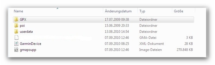

Seit einiger Zeit habe ich Probleme mit der Anzeige der Traffic Warnmeldungen am Bildschirm (habe das GTM 21).
Die Staus sind zwar im Staumenü sichtbar aber es erfolgt kein Hinweis mehr am Bildschirm. Ich habe das letzte Update nach der Anleitung von Jens_WOB (aus dem Nachbarforum Navibaoard) gemacht (hat übrigens super funktioniert).
Momentan habe ich nur Germany auf der SD-Karte. Habe mal ein Screen der SD-Karte beigefügt.
Laut Webupdater alles auf dem aktuellsten Stand.

    Wie schon beschrieben, habe ich auf meiner SD-karte CN Europe NT 2011.20 (nur Germany). Im internen Speicher CN Europe NT 2011.10 (Europa).
    Wenn ich jetzt die Karte aus dem internen Speicher verwende (SD-Karte ist eingesteckt) werden die Staumeldungen nicht angezeigt. Gleiches gilt, wenn ich die Karte auf der SD-Karte aktiviere (also Haken setzte).
    Nehme ich jetzt die SD-Karte aus dem Zumo heraus und fahre mit der Karte aus dem internen Speicher des Zumo's, werden die Staumeldungen angezeigt.
    Also, liegt nicht am Zumo.
    Hm, fehlt was auf meiner SD-Karte? Habe da mal was von der Basemap gehört. Sie soll für die Anzeige der Daten (Staumeldungen) verantwortlich sein. Wo finde ich sie?
    Edit: Bin gerade dabei. mit dem Garminupdater das Update (jetzt nur Westeuropa) zu installieren. Diese Kartenabdeckung reicht mir völlig aus. Denke, daß ich damit das Problem gelöst bekomme..
