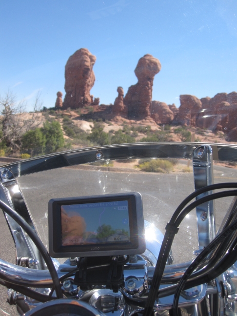

Hier meine Erfahrungen, die ich mit meinem Zumo 660 in Arizona gemacht habe:
Ich habe das Gerät mit einer umgebauten Garmin Motoradhalterung mit einem Abgewinkelten Blech und Kabelbindern auf dem Gabelblock auf der Leih-Harley befestigt. (Siehe Bild)
(nur + und - , alle überfüssigen Kabel habe ich abgekniffen)
Der freundliche Verleiher hat mir das von mir vorbereitete Kabel an die Batterie angeschlossen.
Im Großen und Ganzen hat das Gerät gut funktioniert.
Wegen der großen Umgebungshelligkeit hätte ich mir eine größere Display-Helligkeit und eine dickere Darstellung der Route gewünscht (siehe Bild).
Stellenweise habe ich nur mich selbst oder den Himmel gesehen.
Ich habe mir Kopfhörer in meinen Shoei Jet-Helm eingebaut und mit einem Kabel mit dem Zumo verbunden, um den Problemen mir Bluetooth aus dem Wege zu gehen.
Die Lautstärke des Zumo ist jedoch für eine Harley zu gering, so daß Kabel und Kopfhörer (Louis) schon nach den ersten paar Kilometern in einer Mülltonne verschwanden.
Also erfolgte die Navigation nur nach Display im 2D Modus.

Das Gerät hat die ganze Zeit gut durchgehalten, trotz daß es in der prallen Sonne betrieben wurde. (Ich habe eimal im Menü nachgeschaut: Das interne Thermometer zeigte 68°C an).

Die dargestellte Route sollte zur besseren Sichtbarkeit in der Sonne (mit Sonnenbrille) dicker und kräftiger sein.
Eine Abbiege-Vorschau hätte verhindert, daß ich einige Abzweigungen übersehen habe.
Die Display-Helligkeit würde ich mir größer wünschen. Die Helligkeit sollte sich automatisch nach Bedarf anpassen.
