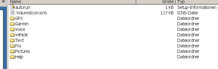

    Da ich jetzt auch keinen Zugriff mehr auf das Dateisystem habe, kann ich es nicht mehr rückgängig machen.
