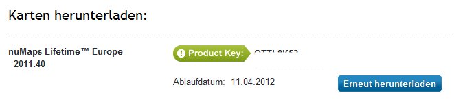

  • Former Member
    0 Former Member
    GarminMapUpdater_v2.6.6 , Kartenversion siehe Screenshot....
  • Former Member
    0 Former Member
    Sollte stimmen. Nun sollte im MapUpdater der unkenntlich gemachte Produktcode stehen.
    'Allerdings ist 2.6.6 komisch (obwohl ich ihn auch aufgerufen habe;) ). Wenn mein Hinterkopf recht hat waren wir schon bei 2.6.17. :confused:
    Ich würde es so noochmal probieren. Wenn es nicht klappt hat der Server da ein Problem. Diese komische Nummer habe ich heute schon gelesen, der hatte aber auch ein Problem.

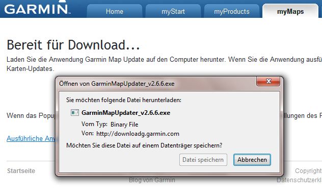

  • Former Member
    0 Former Member
    Hab's eben nochmal versucht. Ich bekomme V 2.6.6 zum download angeboten
    Siehe Screenshot
  • Former Member
    0 Former Member
    Ja, der wird scheinbar momentan angeboten. Jetzt einfach mal weitermachen, irgendwo steht dann der Produktkey nochmal (sie wollen das ProduktXXXXX aktualisieren), den mit dem ausgestrichenen Code vergleichen.
    Ist das der selbe und geht es immer noch nicht spinnt´s bei Garmin.
