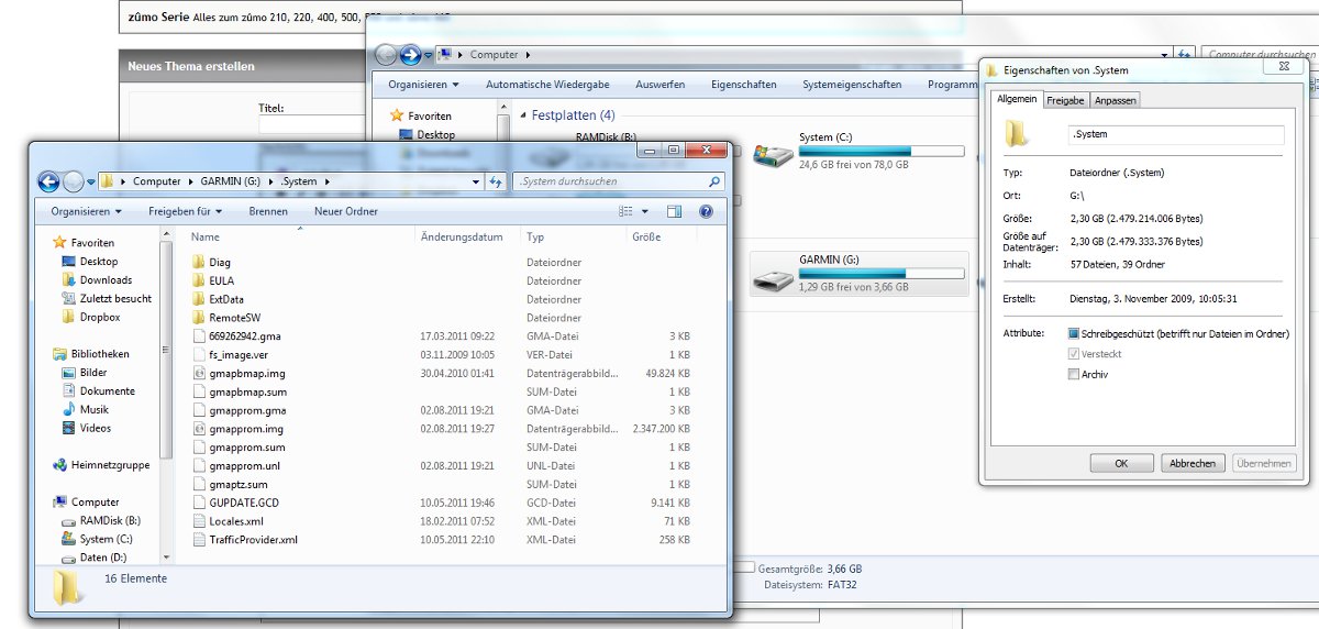

bei mir ist soeben folgendes Problem aufgetreten: Habe mir mittels Garmin Lifetime Updater die neueste Kartenversion für mein 210 besorgt - während der Installation ist dann mein PC abgeschmiert.
Gut. Nach dem Neustart das Programm wieder angeworfen und direkt mit der Installation fortgefahren - dann bekam ich die Fehlermeldung, es wäre nicht genug Platz für alle Regionen (u.a. Westeuropa) und ich solle eine Auswahl treffen.
Und hier beginnt mein Problem: Ich dachte, die alte Kartenversion würde überschrieben (habe derzeit 2012.10 auf dem Gerät). Meine aktuelle Kartenabdeckung umfasst ebenfalls Westeuropa, deshalb verstehe ich nicht, wo auf einmal der Platzmangel herkommt.
Meine Vermutung: Durch den Crash sind irgendwelche alten Dateien auf dem zumo verblieben, die eigentlich runter sollten. Starte ich das Gerät, habe ich auch keine Detailkarte, der entsprechende Menüpunkt "Info" ist ausgegraut - es scheint also derzeit gar keine Karte installiert zu sein.
Wie auch immer: Ich hänge mal ein Bild des versteckten Ordners .System an, in dem sich die relevanten Daten befinden. Es wäre schön, falls mir jemand weiterhelfen und sagen könnte, welche Dateien dort überflüssig sind und gelöscht werden können bzw. wie ich das Problem behebe. Denn ich könnte zwar immer die Karte aufspielen, die ich gerade brauche, hätte aber lieber direkt ganz Westeuropa auf dem zumo, zumal es vorher auch möglich war.

    Hallo Olli,
    die 3 Dateien mit dem heutigen Datum sind die neue Karte.
    Du kannst ja diese 3 Dateien auf deinem PC speichern und auf dem Gerät löschen.
    Dann noch einmal versuchen . . .

    Puh, sehe gerade, das Kopieren dauert über fünf Stunden ...
    Ich habe die aktuelle Karte schon auf dem PC und in MapSource, allerdings nicht in dem Format, wie sie auf dem Gerät liegt. Wenn ich jetzt also die von dir vorgeschlagenen Dateien einfach mal lösche (gehört die *.sum auch dazu?), sollte ich die aktuelle Karte doch eigentlich über den Lifetime Updater oder MapSource wieder aufspielen können? Oder zerschiesse ich mir mit dem Löschen das ganze Ding, sodass ich nachher gar nix mehr machen kann?

    Tja, habe die entsprechenden Dateien runtergeworfen, hat aber nix gebraucht. Sowohl bei der Übertragung von MapSource als auch mit dem Garmin Lifetime Updater gibt es nach einer gewissen Zeit eine Fehlermeldung.
    Ich werde jetzt mal die gelöschten Datein auf das zumo zurückspielen und dann noch einmal versuchen, mit dem Lifetime Updater einen Teil Europas aufzuspielen. Wenn das nicht klappt, muss ich das Gerät wohl zu Garmin schicken ...
