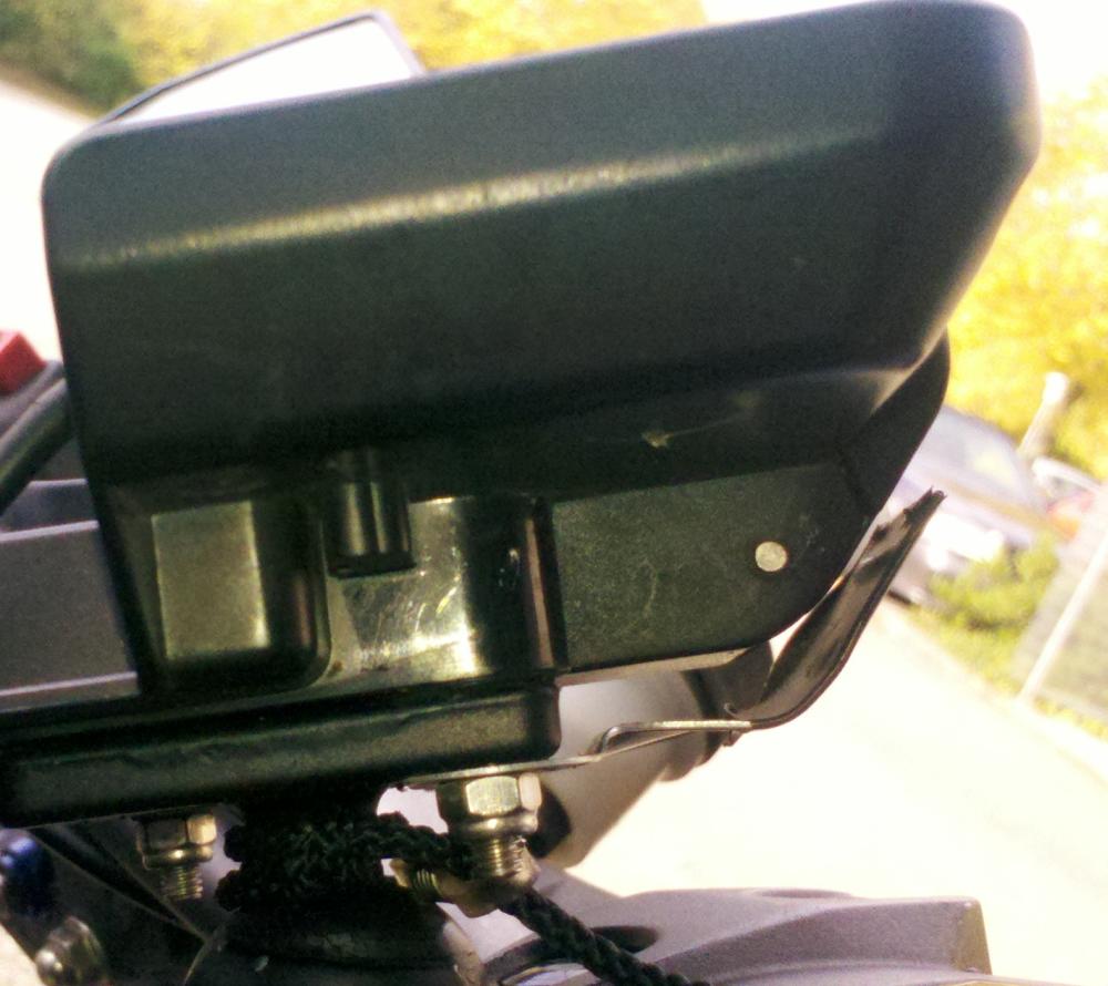

    Mir ist das Zumo220 einmal während der Fahrt durch unachtsames Berühren der Verriegelung mit dem Handschuh herausgeflogen, ich habs gerade noch auffangen können :eek:
    Danach habe ich an der Halterverschraubung ein kleines Feder-Blech dazwischengeschraubt, so dass die Halterung nun nicht mehr alleine aufgehen kann.
    Klebeband hilft auch kurzfristig.
