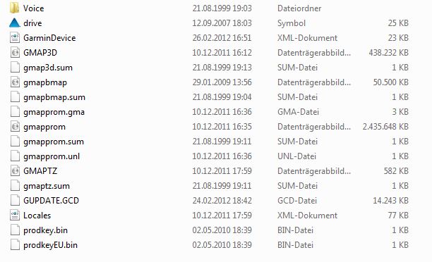

  • Vielen Dank für Eure Antworten. Als Anlage ein Bild der Dateien auf dem Zumo. Sind da noch andere die ich löschen kann?
    Gruß
    Hans-Jörg
  • Former Member
    0 Former Member over 13 years ago
    Sind das alle verzeichnisse, die Du auf den Zumo hast?
    Ich vermisse da eine ganze Menge.
    Von den ProdKey-Dateien weis ich nicht, wozu Die gehören, die habe ich nicht, und Du kannst versuchen, diese Dateien woanders zu speichern, und bei bedarf wieder zurückkopieren.
    Limbo
  • Die Ordner waren nicht alle dabei, hier die Gesamtansicht..
    Ich habe die alte Europakarte über den PC gelöscht , nur Westeuropa installiert und habe jetzt die Version ...2012.40 auch auf dem Zumo. Ich verstehe aber nicht, wenn ich den Zumo mit der Karte für Europa kaufe, dass diese dann nicht auf das Gerät passt.
    Ich habe in keiner Produktwerbung/-beschreibung gelesen, dass ich immer nur eine Auswahl, aber nicht alles installieren kann und das muß aus meiner Sicht in der Preisklasse auch ohne Tricks und Ärger gehen.:confused:
    Vielen Dank für Eure Hinweise. Interessieren würde mich noch, ob irgendjemand ohne Probleme die Version 2012.40 auf dem Zumo 660 installieren konnte.
