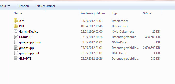

    hallo,
    habe zum ersten mal das update auf dummy ausgeführt. wenn ich den dummy ins gerät stecke zeigt es mir
    CN Europe NT 2012.40 3D und CN Europe NT 2013.10 [All] an.
    in BC ist aber CN Europe NT 2013.10 3D vorhanden. ich hab das gefühl auf meinem dummy fehlt was (siehe bild) ?:confused:
  • Former Member
    0 Former Member
    hallo,
    Hab ich auch so gemacht.
    Deinem Dummy fehlt nichts. Was Dir fehlt ist die CN 2013.10-Freischaltung auf dem PC.

    da bin ich ja beruhigt, aber dennoch sollte alles funktionieren oder ?
    ich habe jetzt 2.572,2 MB auf meinem zumo frei- ist schon irre....
