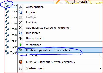

    Du meinst sicher aufgezeichneten Track, oder?
    Wenn ja, über BaseCamp. Track vom Gerät importieren, rechte Maustaste auf dem gewünschten Track und "Route aus gewählten Track erstellen". Siehe Anhang.
